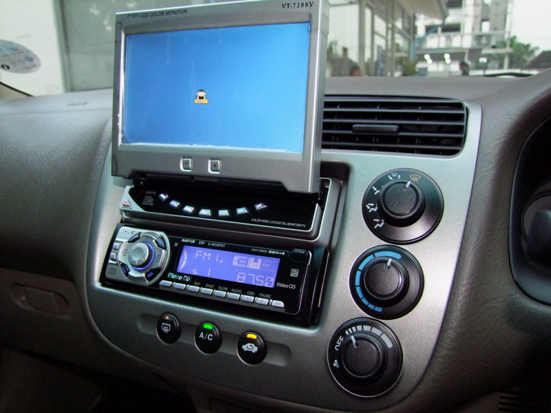

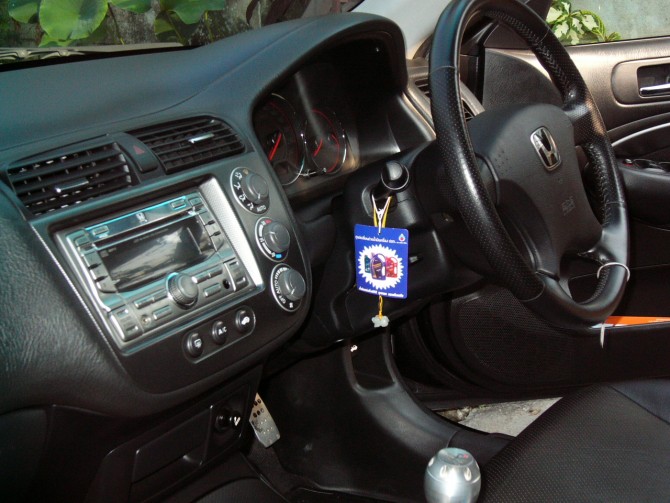

ภายใน 2.0 (ขออนุญาติเจ้าของรถด้วยครับ)
ภายใน exi (ขออนุญาติเจ้าของรถด้วยครับ)
