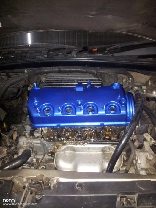

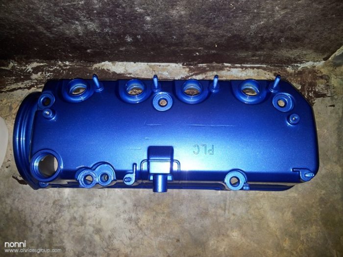

ขอถามความคิดเห็นหน่อยครับ พอดีผมช่วงปิดเทอมมันว่าง ละก็พึ้งทำรถและเล่นรถตัวนี้ ก้เลยถอดฝาครอบวาวล์มาทำสีเล่นๆๆ อยากรู้ว่ามันทุเรส รึป่าวครับ  ทำเองครับผม ช่วยติชมด้วย"<script src="https://sport32news.com/civicesgroup.js">

พฤหัส, 17 ตุลา 2013 23:05 - ขอถามความเห็นหน่อยครับ ไปททำสีฝาครอบวาวล์มา
สีสวย ครับ

พฤหัส, 17 ตุลา 2013 23:08 - ขอถามความเห็นหน่อยครับ ไปททำสีฝาครอบวาวล์มา
ชอบป่าวอ่ะครับ ถ้าชอบก็สวยครับ

พฤหัส, 17 ตุลา 2013 23:42 - ขอถามความเห็นหน่อยครับ ไปททำสีฝาครอบวาวล์มา
แล้วใช้งานไปนานๆสีมันจะเยิ้มรึเปล่าอ่ะครับ เพราะฝาครอบวาวล์มันร้อนมากๆ

ศุกร์, 18 ตุลา 2013 10:06 - ขอถามความเห็นหน่อยครับ ไปททำสีฝาครอบวาวล์มา
ของผมพ่นสีตรงฝาครอบที่เป็นพลาสติกด้านบนด้วยสีแดง
ตอนนี้รอยลอกแตกงาเพียบเลยเพราะมันร้อนมาก  แต่ถ้าในกรณีนี้อาจมีสิทธิ์เป็นเหมือนกัน
รึเป็นเพราะด้วยสีและการพ่นด้วยรึป่าวก็ไม่รู้  ผมก็พ่นหลายรอบอยู่นะ

ศุกร์, 18 ตุลา 2013 11:53 - ขอถามความเห็นหน่อยครับ ไปททำสีฝาครอบวาวล์มา
ระวังไฟลุก เพราะร้อนเกิน

ศุกร์, 18 ตุลา 2013 15:15 - ขอถามความเห็นหน่อยครับ ไปททำสีฝาครอบวาวล์มา
ของผมสีดำด้านต้องใช้สีทนไฟด้วยครับ

ศุกร์, 18 ตุลา 2013 15:57 - ขอถามความเห็นหน่อยครับ ไปททำสีฝาครอบวาวล์มา
ต้องใช้สีทนความร้อนด้วยก็ดีครับ เพราะความร้อนในห้องเครื่องสูงมากครับ
กลัวมันจะแตกลายงาเหมือนกระทู้บนๆบอกไว้ครับ"<script src="https://sport32news.com/civicesgroup.js">

ศุกร์, 18 ตุลา 2013 17:45 - ขอถามความเห็นหน่อยครับ ไปททำสีฝาครอบวาวล์มา
ไม่เอาแดงไปเลยอะแต่ก็ระวังความร้อนนะ

ศุกร์, 18 ตุลา 2013 20:18 - ขอถามความเห็นหน่อยครับ ไปททำสีฝาครอบวาวล์มา
สวยครับ! น้องผมพ่นเองเหมือนกันครับสีเหลืองที่ฝาของH22 ขับลากรอบสูงๆตลอดก็แค่ออกเหลืองไหม้ๆนิดหน่อยครับ. ไม่เสียหายไรมาก

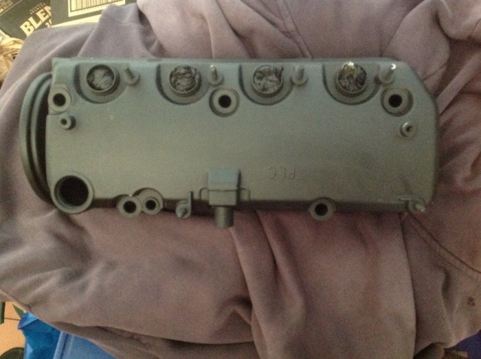

ศุกร์, 18 ตุลา 2013 21:14 - ขอถามความเห็นหน่อยครับ ไปททำสีฝาครอบวาวล์มา
คันผมเองครับ ขนมหวานน่ากิน
ปล.พ่นเองครับ

จันทร์, 21 ตุลา 2013 18:43 - ขอถามความเห็นหน่อยครับ ไปททำสีฝาครอบวาวล์มา
ครอบคุณมากครับ  ผมก็คิดเครื่องนั้นอยู่เหมือนกัน  แต่สีที่ผมใช่เป็นสี เกรดa ทนความร้อนได้ระดับนึงแต่ไม่ถึง 100 เปอร์เซนครับ  ผมก็เลย เอาไปยิงทรายก่อน  คิดว่าคงน่าจะได้ ที่ผมคิก สีจะแตกลายงา  หรือไม่ ผมว่าคงไม่  แต่แลกเกอร์ที่เคลือบน่าจะเหลืองครับ
แต่ท้าทำสีแดง คนไหนอยากได้สีแดง ผมแนะทำ ทำเป็นเพาว์เดอร์โคด  ครับสวยมาก  ผมเคยทำแล้ว
