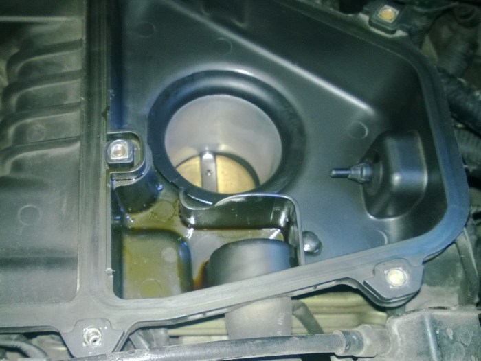

ตามรูปมีคราบน้ำมันเครืองที่กรองอากาศบริเวณท่อที่ต่อมาจากเครื่องนะครับ เกิดจากอะไรเหรอครับ

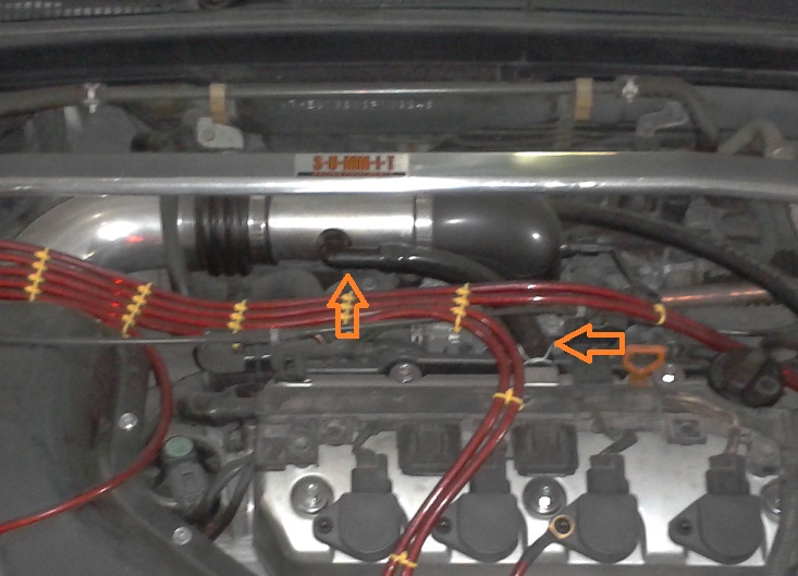

ปกติครับ...มันมาจากท่อระบายไอน้ำมันเครื่องที่ฝาครอบวาวล์ (ตามรูป)
เวลาเครื่องยนต์ร้อนๆ หรือขับรอบสูงนานๆ น้ำมันเครื่องบางส่วนจะเป็นไอ เครื่องยนต์จึง
ต้องมีการระบายออกโดยการวนเข้าไปทางท่อร่วมไอดี และให้เข้าไปเผาไหม้ทิ้งออกไป

มันมาเป็นน้ำอย่างนี้เลยเหรอครับ ปกติมันแค่ไอระเหยของน้ำมันเครื่องหนิครับ ขอความรู้ใหม่ด้วย

น่าจะเคยจัดหนักมาแล้วสะสมครับ

ใส่นำ้มันเครื่องมากไปหรือเปล่าครับ

ก่อนหน้านี้ได้เปลี่ยนถ่ายน้ำมันเครื่องมารึป่าว น่าจะใส่น้ำมันเครื่องเยอะไปคับ เวลาเครื่องทำงานร้อนจัด น้ำมันเครื่ิงอาจจะร้อนจนล้นวนเข้าไปในท่อร่วมไอดี

ใช่ครับ....สะสม ระยะเวลานานๆ ปริมาณไอก็มากขึ้นก็จะรวมตัวกลับเป็นของเหลวอีกครับ
โดยจะเห็นว่า หม้อกรองเดิมจะมีแผ่นดักไอน้ำมันไม่ให้ไหลเข้าลิ้นปีกผีเสื้อโดยตรงครับ ถ้าใครขยันๆ
หน่อยถอดเช็ดทำความสะอาดบ่อยๆ ก็จะช่วยลดความสกปรกของลิ้นปีกผีเสื้อได้พอสมควรครับ
เพราะไอน้ำมันนี้แหล่ะที่ทำให้ลิ้นปีกผีเสื้อสกปรกเร็ว...555

มายืนยันครับ ปกติ ถ้านานๆ มีไอน้ำมันขึ้นมาอยู่แล้วครับ
