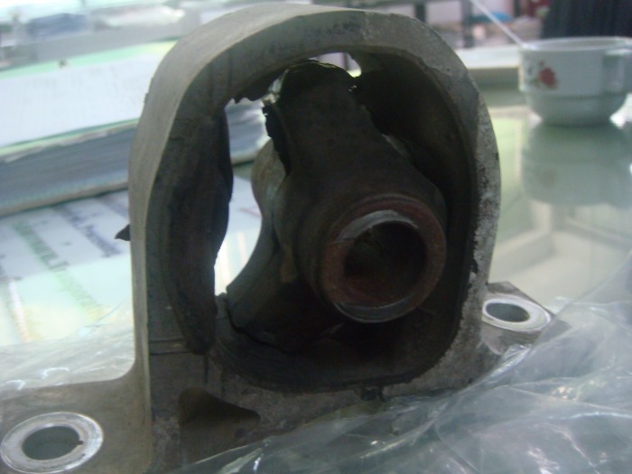

เข้าศูนย์แล้วครับ พอดี ไม่มีเวลาไปหา "เฮีย ก่ำ" เพราะผมหยุดวันอาทิตย์วันเดียว เลยเข้าศูนย์แถวบริษัท(ติดใจพนักงานการเงิน อิอิ)
เปลี่ยน วาล์วรอบเดินเบา 5,5xx สบายตัวไป ไฟ Engine ที่โชว์หาย เครื่องเดินเรียบปกติ เฮ้อ โล่งเลยครับ
ไฟ engine หายแล้ว
ไฟ engine หายแล้ว
วาล์วรอบเดินเบา (ตัวเก่า)
