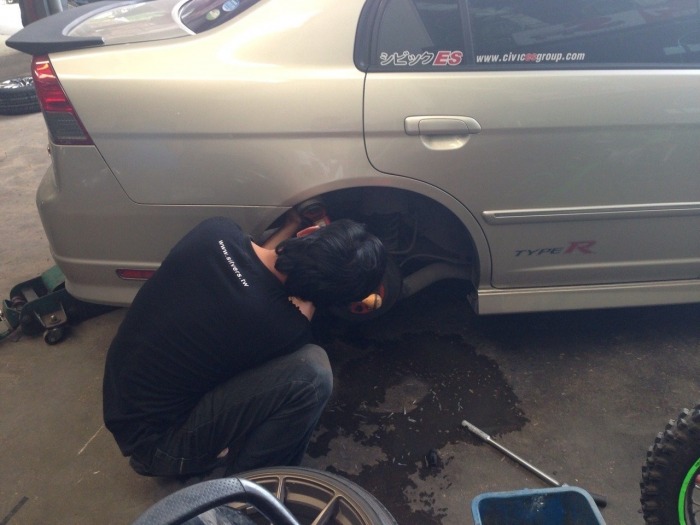

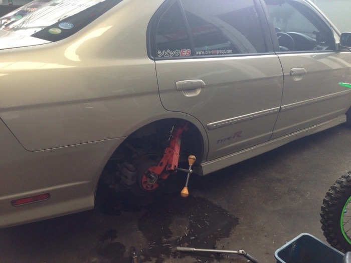

พุธ, 9 ตุลา 2013 07:45 - คนใช้ XXR 527 เข้ามาหน่อยคับ
ทำแถวๆเพชรเกษม
เครืองมือพับซุ้มล้อ
เครืองมือพับซุ้มล้อ
ตามนี้ ยี่ห้อยางก้อมีผลน่ะครับ ลองใช้ยาง nankang ดูน่ะครับ ข้อมูลมาจากน้องในกลุ่มปรึกษาคุณโอ๊ด เมืองทองมาเหมือนกัน
