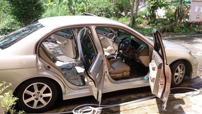

อังคาร, 8 ตุลา 2013 19:54 - รถลุยน้ำท่วม....
มีกลิ่นอับเช็คใต้พรมเลยครับ ลุยน้ำมาเหมือนกันมาดูอีกที.... น้ำนองใต้พรมเลย ต้องถอดซักตากแห้งและเปลี่ยนผ้านวมใต้พรมใหม่เลยครับเนี่ย
