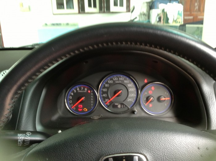

อยากทราบท่านใดติดกล่องเติมe85แล้วไฟเครื่องโชว์บ้างครับแล้วแก้ยังไงครับคือของผมช่วงเดือนแรกไม่เป็นมาเป็นตอนหลัง รีเซตกล่องแล้วไม่หายอ่ะครับขอคำชี้แนะด้วยครับขอบคุณครับ

ของผม ABS กับ AIR BAG ติดตอนบิดกุญแจครับ พอสตาร์ทเครื่องแล้วก็ดับ
รอผู้รู้มาไขข้อข้องใจเหมือนกันครับ

พอสตาจ์แล้วหายรึปล่าวครับ ถ้าหายแสดงว่าปกติครับ

อันนี้ยังไม่ได้สตาร์ทเครื่องครับแตปกติบิดกุญแจonแล้วไฟเครื่องจะติดแล้วดับไปแต่นี่ไม่ดับสตาร์ทเครื่องแล้วก็ไม่หายครับ

เป็นปกติครับ เมื่อบิด กุจแจ ระบบจะตรวจสอบ การทำงาน ของอุปกรณ์ ก่อนครับ แล้วเืมื่อสตาร์ท แล้ว ยังโชว์ อยู่ แสดงว่า อุปรกรณ์ นั้นมีปัญหา แต่ถ้า ไม่ขึ้นก็แสดงว่า ปกติดีหมดครับ มันเป็นขั้นตอนการเช็คระบบ ก่อนสตาร์ท เป็นมาตฐานสากล ครับ

เติมน้ำมันแก๊สโซฮอล์ 91 10 ลิตร ที่เหลือเป็น E 85 ครับ

ไปหาพี่แสบกะพี่ฮงมาแล้วครับรองตรวจเช็คข้อมูลที่กล่องปรากฎว่าน้ำมันบางไปครับไปใช้บริการมาประทับใจมากครับแก้ปัญหาจบทุกอย่าง
