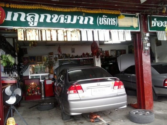

ใครเคยใช้บริการ ร้านนกลูกหมาก มั่งครับปากทางวัดบ้านขอม ถนนเอกชัยทางไปมหาชัยเมืองเก่า แล้วเป็นไงบ้าง

อังคาร, 1 ตุลา 2013 14:06 - ร้าน นกลูกหมาก
หน้าร้าน
ร้านนกลูกหมาก
ร้านนกลูกหมาก
สมุทรสาคร
สมุทรสาคร

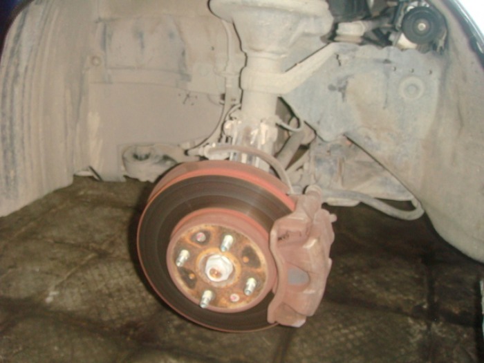

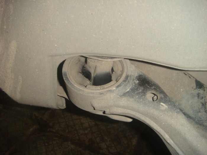

         1. โช้คหน้าหน้านิ่มมาก (คือช่วงยุบมันเร็วต้องเปลี่ยนน้ำมัน)  แต่พอลองถอดมาดู บูชเสื่อมมาก ลูกหมากเสื่อม (แต่ทำไมศุนย์
              ไม่แจ้งงง แฮะ
         2.  โช้คหลังนิ่มเกินไปทำให้กระแทกง่าย (คือช่วงยุบมันเร็วต้องเปลี่ยนน้ำมัน)    ช่างบอกว่าร้านเขาไม่เหมือนร้านอื่นบางร้าน
              ดูดน้ำมันออกแล้วใส่ใหม่ ของเขาผ่าแล้วเซ็ทน้ำมันใหม่ เชื่อมอย่างดี
         3.   ผ้าเบรคกินจาน  ต้องเปลี่ยนและเจียรจาน
คิดในใจเอาไงดีวะ  คิดอีกทีในเมื่อทำแล้วก็ทำไปเลย เพราะขับไกลบ่อย กลัวไม่ปลอดภัยและกลัวเป็นหนักกว่าเดิม เลยทำเลยพี่)
