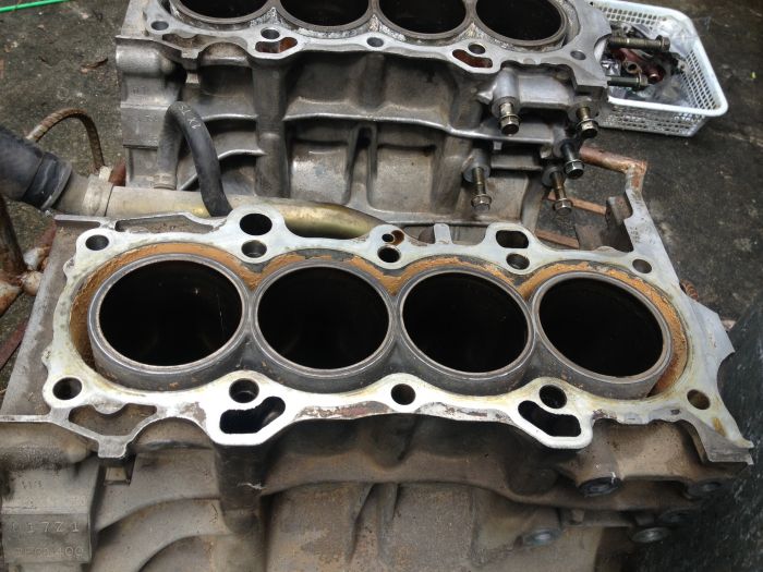

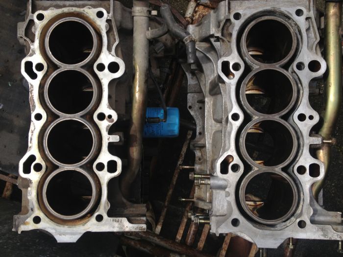

จันทร์, 30 กันยา 2013 10:13 - เอาเสื้อสูบมาให้ดูระหว่าง d17a2 และ d17z1
แค่อยากรู้ว่าที่มีคนบอกว่า เปลี่ยนฝา vtec มาใส่ exi รูเสื้อส่วนไหนไม่ตรงกันครับ
เพราะเท่าที่ดูมันตรงกันนะครับ หรือผมดูผิดรบกวนช่วยดูกันหน่อยครับว่าตรงกันไหม
ถ้าตรงกันผมก็ใช้เสื้อเดิมได้โดยไม่ต้องแจ้งเปลี่ยนเครื่อง
รบกวนผู้รู้หน่อยนะครับ
ซ้าย d17z1 ขวา d17a2

จันทร์, 30 กันยา 2013 10:17 - เอาเสื้อสูบมาให้ดูระหว่าง d17a2 และ d17z1
ตรงกันครับ
เดิมผมก็ EXI เอาฝาเทคมาใส่ได้เลย

จันทร์, 30 กันยา 2013 10:21 - เอาเสื้อสูบมาให้ดูระหว่าง d17a2 และ d17z1
focusyo พิมพ์ว่า:
ตรงกันครับ
ขอบคุณมากเลยครับพี่ ผมจะได้ไม่ต้องแจ้งเปลี่ยนเครื่อง

เสื้อตรงกันแตกต่างที่ฝาเฉยๆครับ

เท่าที่ศึกษาและทำมา ต้องมีกล่องที่เป็นวีเทค ถ้ามีชุดสายไฟมาด้วยจะดีมากเลย และก็ไปแก้ immo ของกุญแจให้ใช้กับกล่องได้ครับ
อีกวิธี คือหากล่องพ่วงอย่าง f-con หรืออื่นๆ และพวก apexi ที่สามารถสั่งเทคได้ แล้วก็วายสาย จูนสั่งเทคให้ทำงานเท่านี้ก็สามารถใช้งานได้แล้วครับ แต่วิธีนี้จะดีคือจะได้การจูนที่มีประสิทธิภาพเพิ่มจากเดิม เพราะเราได้กล่องแต่งมานั้นเอง
ส่วนงบนั้นแล้วแต่หาอุปกรณ์ได้ครับ
ผิดถูกประการได้ชี้แนะด้วยครับ

รูฝา ตัว exi ผมขายไปแล้วซิครับ มีแต่ vtec
แต่ถ้าฝาล่างตรงกันฝาบนไม่มีปัญหาแน่นอนครับ
หาฝาเทคมาใส่แล้วก้ออุปกรณ์ตามด้านบนใช้ได้แน่ครับ
