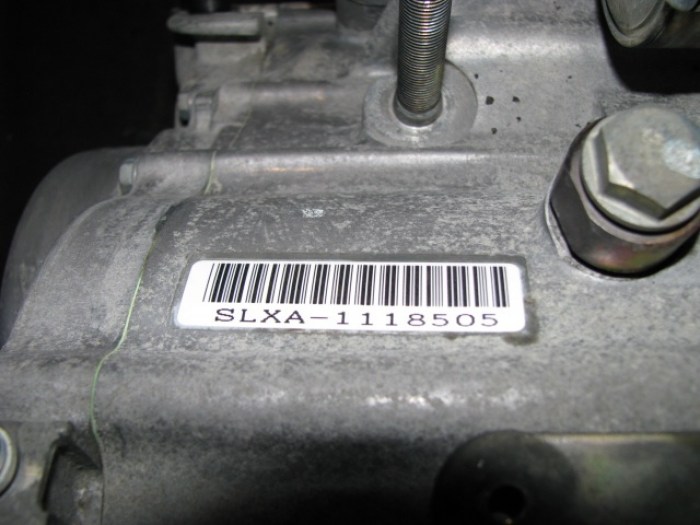

อาทิตย์, 22 กันยา 2013 06:02 - เกียร์เชียงกง ดูยังไงเป็น CVT หรือ ธรรมดา
ข้อมูลนะครับ เห็นหลายคนเปลี่ยนเกียร์จากเชียงกง คงมีทั้งยุ่นและสิงคโปร์
ผมลองหาข้อมูลดูคร่าวๆ
ให้ดูที่รหัสเกียร์เอาถ้า
SLXA เป็นรุ่นปรกติเหมือนบ้านเรา
SLYA จะเป็น CVT
ของ D17a นะครับ
น้ำมันเครื่องใช้แตกต่างกันนะ ใครไปเลือกซื้อเกียร์ก็ดูกันก่อน
ปล ถ้าผิดพลาด ขออภัยด้วย เชิญผู้รู้กว่ามาให้ข้อมูลได้เลย
รุ่นเหมือนบ้านเรา SLXA ถ้ามองจากในห้องเครื่อง ให้มองผ่านกรองอากาศด้านซ้าย ตรงกลางๆ แถวข้อต่อ
อันนี้ CVT SLYA
อันนี้ CVT SLYA
