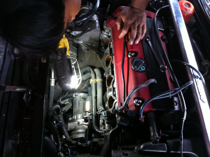

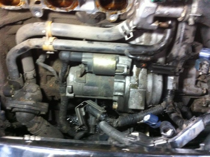

จันทร์, 23 กันยา 2013 09:49 - รถสตาทร์ไม่ติดครับ
ไดสตาร์ท2.0อยู่ใต้ท่อไอดีคับต้องรื้อท่อออกก่อนอย่างยากงานช้างเลย

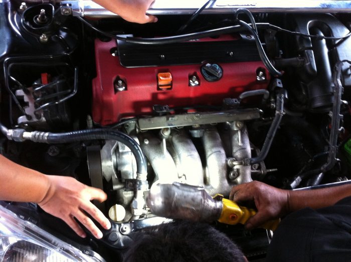

จันทร์, 23 กันยา 2013 10:01 - รถสตาทร์ไม่ติดครับ
ยกออกไปแล้ว

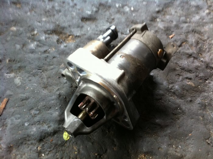

จันทร์, 23 กันยา 2013 10:02 - รถสตาทร์ไม่ติดครับ
เจอไดสตาร์ทซักที

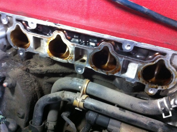

จันทร์, 23 กันยา 2013 10:03 - รถสตาทร์ไม่ติดครับ
ได้โอกาสเปลี่ยนประเกนท่อไอดีไปด้วยเลยเยิ้มเชียว

จันทร์, 23 กันยา 2013 10:09 - รถสตาทร์ไม่ติดครับ
หน้าตาของไดสตาร์ท2.0

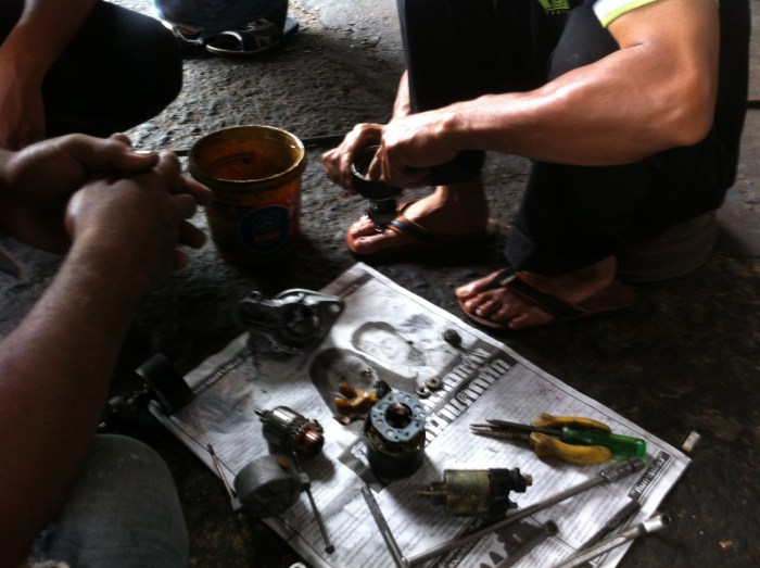

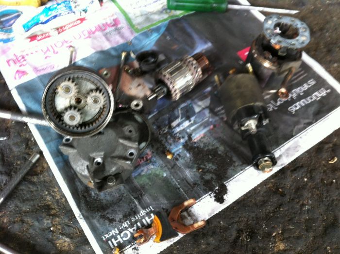

จันทร์, 23 กันยา 2013 10:28 - รถสตาทร์ไม่ติดครับ
ขายึดลูกกระทุ้งหักแถมเฟืองแห้งเลยไม่มีจารบีเลยหึๆรถ10ปีแล้วนี่

จันทร์, 23 กันยา 2013 10:42 - รถสตาทร์ไม่ติดครับ
โชคดีที่อู่มีไดสตาร์ทของฮอนด้าอยู่จึงจัดการย้ายอะไหร่ภายในบางตัวมาใช้แทนข้างในเหมือนกันต่างกันตรงขายึดด้านนอก
