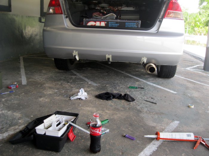

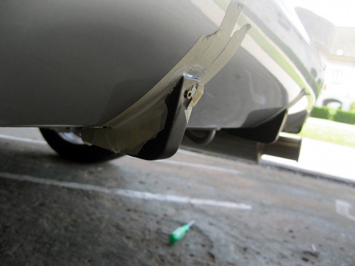

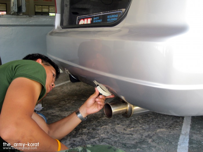

มาเพิ่มความโหด ให้บั้นท้ายกันหน่อยครับ
ขั้นตอนที่1.นำเขี้ยวทีเตรียมไว้มาติด เทป3M แล้วลองวางตำแหน่งตามต้องการ
เมื่อถูกใจแล้ว ก็ใช้เทปกาวสีขาว ติดรอบ เขี้ยวไว้ เพื่อเวลาการยิง
กาวสิลิโคลนจะได้ไม่เลอะเทอะ.
ขั้นตอนที่2.ตามภาพเลยนะครับหลังจากติดเทปกาวสีขาวเให้รอบสร็จแล้วก็มา
ยิงกาวสิลิโคลนอุดตามร่องที่ไม่เข้ารูปช่องเล็กๆ เลยครับ(จะมีนิดเดียว)
ขั้นตอนที่3.เมื่อสิลิโคลนแห้งแล้ว ก็ ไล่ขันน็อตเลยครับ ขันโดยใช้วิธีแบบ บ้านๆ
กดแรงดันไขขวง(ลูกน้องบ่นเลย เหนื่อย) ให้น๊อตมันทะลุไปเรื่อยจน
แน่นหรือตึงมือ นะครับ ขั้นตอนนี้นานมาก ถ้าใครอยากประหยัดเวลาก็
ใช้ สว่านเลยครับ
        ใช้ สว่านเลยครับ
เป็นอันเส็รจเรียบร้อยครับ
ควรมิควรก็แล้วแต่จะพิจารณา
อย่างนี้เลยครับ เสร็แล้วว
