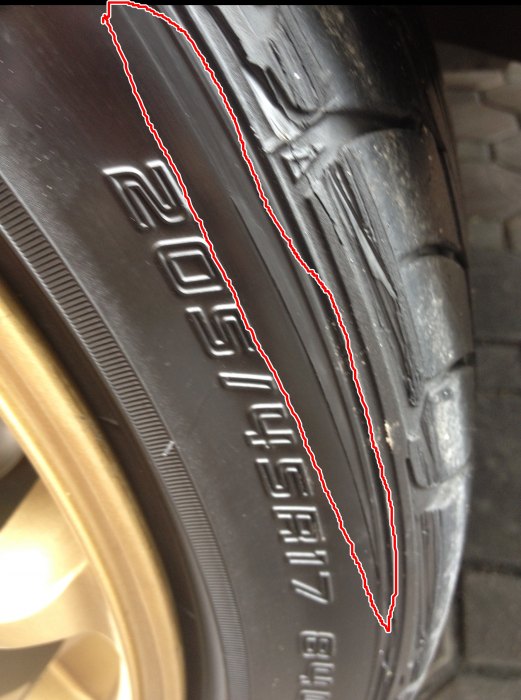

พฤหัส, 19 กันยา 2013 12:01 - แก้มยางเป็นแบบนี้อันตรายมั้ยคับ
ไปใส่ Adapter มา 2 เดือนแล้วเพิ่งจะเป็นคับ มันยื่นออกมาติดตรงซุ้มนอกอ่ะคับ
ใส่มาตอนแรกติดซุ้มเต็มๆแล้วไปพับซุ้มมาก็ยังติดอยู่ แต่ติดตรงกันชนหลังอ่ะคับปาดออกไปแล้วแต่เวลาจั้มแรงๆมันก็มีโดนอยู่บ้าง
มันบาดยางซะเป็นแบบนี้เลย ใส่ๆไปแบบนี้จะเป็นไรมั้ยอ่ะคับ ว่าจะกลับยางเอาไปไว้ข้างใน
ลองแหวกๆดูตรงแผลมันก็ไม่ลึกเท่าไหร่นะคับ

พฤหัส, 19 กันยา 2013 12:05 - แก้มยางเป็นแบบนี้อันตรายมั้ยคับ
เท่าที่ดูจากบาดแผลแล้ว ยังชกต่อได้ครับ

พฤหัส, 19 กันยา 2013 13:19 - แก้มยางเป็นแบบนี้อันตรายมั้ยคับ
CoCain3z พิมพ์ว่า:
ดูจากรูปไม่อันตรายครับ ปัญหาแบบนี้แก้ได้หลายวิธี ไล่เป็นข้อๆนะครับ
1.พับซุ้ม รีดซุ้ม
2.ปาดAdapterให้บางสุดเหลือประมาณ20มิล ถ้าต่ำกว่านี้ไม่ปลอดภัย
3.ใช้แคมเปอร์ซิ่งช่วยปรับมุมให้ล้อแบะ
4.ปรับโช็คให้แข็งสุดสุด
ลองพิจารณาดูครับ

พฤหัส, 19 กันยา 2013 13:55 - แก้มยางเป็นแบบนี้อันตรายมั้ยคับ
ลักษณะเหมือนไม่ลึกเท่าไร น่าจะยังไหวครับ ว่าแต่ล้อกว้างเท่าไร ออฟเท่าไร แล้วอแดปเตอร์เท่าไรครับ

พฤหัส, 19 กันยา 2013 14:10 - แก้มยางเป็นแบบนี้อันตรายมั้ยคับ
ไม่เปนไรครับ ใช้ต่อได้เลย

พฤหัส, 19 กันยา 2013 14:42 - แก้มยางเป็นแบบนี้อันตรายมั้ยคับ
ของผมก็เป็นคับ  ใช้ต่อได้เรื่อยๆคับ

พฤหัส, 19 กันยา 2013 14:44 - แก้มยางเป็นแบบนี้อันตรายมั้ยคับ
kim_possible พิมพ์ว่า:
กว้าง 7.5 ออฟ42 อแดปเตอร์ 1 นิ้ว คับ

โช๊คปรับแข็งสุดแล้วคับ ส่วนใหญ่มันจะโดนแต่ฝั่งซ้าย ติดตอนขึ้นทางชันต้องเอียงขึ้นตรงซุ้มทีพับมาไม่ติดแล้วคับติดแต่ตรงกันชนอ่ะคับ

พฤหัส, 19 กันยา 2013 14:52 - แก้มยางเป็นแบบนี้อันตรายมั้ยคับ

พฤหัส, 19 กันยา 2013 15:00 - แก้มยางเป็นแบบนี้อันตรายมั้ยคับ
ผมเตยติดเจียออกไปนิดนึงครับที่เเดยวกัน

พฤหัส, 19 กันยา 2013 15:35 - แก้มยางเป็นแบบนี้อันตรายมั้ยคับ
ผมว่านะจะเป็นมาแต่แรก เหมือนลักษณะเขาหล่อดอกยางมาแล้วตัวเนื้อยางเกิน นะครับ มันเลยพับแนบกับตัวยาง

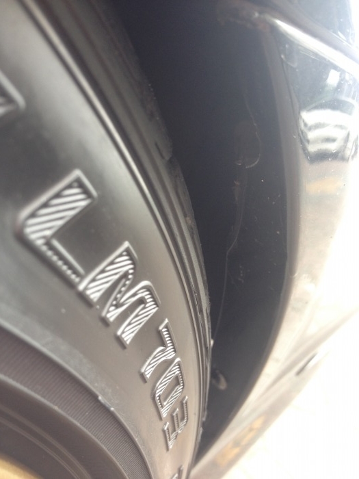

พฤหัส, 19 กันยา 2013 15:37 - แก้มยางเป็นแบบนี้อันตรายมั้ยคับ
ขอแก้ ดูรูปแรก ที่วงสีแดงไว้ แต่รุป 2 นี่ยางกับซุ้มล้อมัน จูบกันแรงไปน่อย

พฤหัส, 19 กันยา 2013 16:04 - แก้มยางเป็นแบบนี้อันตรายมั้ยคับ
CoCain3z พิมพ์ว่า:
bhumipat พิมพ์ว่า:
CoCain3z พิมพ์ว่า:
1.พับซุ้ม รีดซุ้ม
ลองพิจารณาดูครับ
ถ้างั้นลองปาด Adapter ให้เหลือ 20มิล (1นิ้ว=25.4มิล) หรือ ไปใช้แคมเบอร์ซิ่งเพื่อปรับมุมล้อหลังให้แก้มยางหลบซุ้มล้อครับ
ขอให้แก้ปัญหานี้ได้นะครับ เอาใจช่วย
