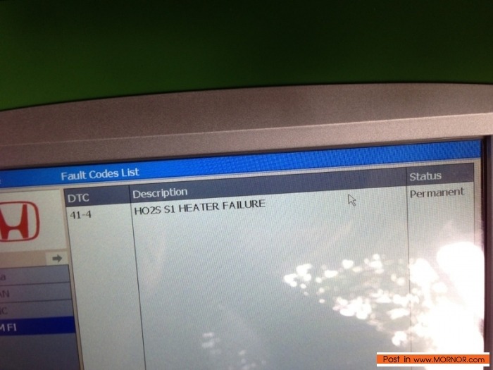

จันทร์, 16 กันยา 2013 15:04 - มีเรื่องรบกวน ช่วยหน่อยครับ เกี่ยวกับไฟ engine ขึ้น รหัส code นี้แปลว่าอะไรครับ
es 2004 ตัว 2.0 ไฟ engine โชว์   เพิ่งขึ้นนะครับ
รถขับใช้งานปกติ   ไม่มีอาการเสียใดๆครับ   ดูแลอย่างดี   เครื่องแรง เร่งดี ไม่มีปัญหา ความร้อนปกติ
แต่เมื่อเช้านี้ อยู่ดีๆไฟ engine โชว์   ตอน start เครื่องติดยังไม่โชว์   แต่สักพักไฟก็โชว์ขึ้น
แต่พอดับเครื่อง start ใหม่ ทำซ้ำ ก็เป็นอาการเดิม   สักพักไฟ engine มันก็ขึ้นโชว์อีก
เมื่อเช้าเลยขับรถไปให้อู่นอกที่รู้จัก   เช็คดูปรากฎว่า   มันขึ้น CODE นี้อ่ะครับ ตามรูป
CODE รหัสที่ฟ้อง   มันขึ้นว่า  **** HO2S   S1 ****
ผมเลยไม่รู้ว่าอะไรมันเสีย   หรือมันสกปรก   เพราะอู่นอกที่ผมไปเช็คเขาก็ไม่รู้ความหมาย   ของ code honda es น่ะครับ
รูปครับ   ไม่แน่ใจว่า sensor แคท เสียหรือเปล่า   เพราะรถคันนี้ไม่เคยแต่งครับ   แคทเดิมๆโรงงานไม่เคยถอด
ผมลองเช็คความร้อนก็ปกติ น้ำหม้อน้ำก็เก็บอยู่   น้ำหม้อพักก็ไม่แห้ง  ปกติทุกอย่าง
เช็คพัดลมแอร์  พัดลมหม้อน้ำ  ก็หมุนทำงานตัดปกติ
รบกวนชี้แนะด้วยครับ   ขอบคุณ ^^

ตำแหน่งคือ O2 Sensor ตัวที่ 1 ที่อยู่บนเฮดเดอร์ท่อไอเสียครับ ลองเช็คดูก่อนว่าสายหลวม หรือ หลุดบ้างรึเปล่า บางทีก็อาจจะไม่เสียนะครับ

ชัดเจนคับ อ๊อกซิเจนเซนเซอร์ เสียมี 2 ตัว ตัวแรกอยุ่เลยเฮดเดอร์มาหน่อยมั้งถ้าจำไม่ผิด
ตัวสองอยุ่ที่แคตใต้ท้องรถ ลองถอดมาล้างทำความสะอาดดูก่อนก็ดีคับแล้วลองใช้
โวลท์มิเตอร์เช็คค่าความต้านทานดู แต่ถ้ามันเสียล่ะก็งานงอกคับบอกตรงๆ ผมเจอมากะตัว
โดนไป 7*** บาทกับตัวล่างเบิกศูนย์ลมแทบจับบบ ไม่เปลี่ยนก็ไม่ไหวกินน้ำมันแบบซดเลย

O2 หน้าแคท 6800 บ -*-

ผมก็เคยโดนตัวที่ 2 นี้หละครับ แต่แรกๆใช้วิธีลบข้อมูลจากกล่องไปก่อน เนื้องจารอหาอะไหล่เชียงกง (หายากมากๆใช้ของยุ่นก็ไม่ได้) ก็ได้มา 1,600 ครับ เบาไปหน่อย

เดี๋ยวจะลองล้าง ทำความสะอาดดูก่อนครับ ขอให้หายด้วย ไม่อยากเจอ jackpot เปลี่ยน o2 ^^"

ขดลวดฮีตเตอขาดคับ เปลี่ยนอย่างเดียว

ของผม O2 ตัวที่สองเคยโดนหินกระแทกท่อแตก เกี่ยว O2 สายขาดลากกับพื้นอยู่หลายวัน เอามาต่อสายไฟใหม่ยังใช้ได้เป็นปกติเลยครับ ถ้าฮีตเตอร์มันไม่เสียนะ ส่วนตอนยังไม่ได้ต่อสายมีอาการกินน้ำมันมากขึ้นนิดหน่อย ไอเสียที่ออกมาก็เหม็นมาก กลัวแคตจะลาโลกเลยต้องมุดไปต่อ
