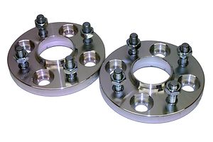

PCD ของดุมล้อรถคงไม่ตรงกับ PCD ของล้อแน่ๆเลยครับ
ลองตรวจสอบ PCD ของทั้ง 2 อย่างว่ามันเท่าไหร่กันแน่
ดุมล้อ PCD เท่าไหร่ 4 x 100 หรือ 4 x 114.3
ล้อแม๊ก PCD เท่าไหร่ 4 x 100 หรือ 4 x 114.3
ทั้ง 2 อย่างต้องตรงกันนะครับ
ส่วนความหนามีหลายขนาดแต่ไม่ควรเกิน 1 นิ้วล้อมันจะล้นมาก
ลองดูครับ
ตัวอย่าง Spacer
ตัวอย่าง Spacer

ดุมล้อรถ PCD เท่าไหร่ครับถ้าแม๊ก 8 รูหน้าจะใส่ได้หมดนะครับ ดูที่ดุมล้อครับ

ถ่าเป็น spec ที่ว่ามา 17x7 offset 40 ยาง215/45/17 ก็น่าจะใส่ได้โดยไม่มีปัญหานะครับ (ถ้า PDC ดุมล้อกับรูแม็กเท่ากันอย่างพี่ด้านบนบอก)
จันทร์, 16 กันยา 2013 07:32 - พี่ๆคับ ช่วยเรื่องspacerหน่อยคับ
ทำไมไใส่ไม่ได่้ ในเมื่อรูตรง สเปคล้อก็ ไม่ได้ล้นอะไร ของผม ก้ 17 แต่ออฟ 42 ต่างกันนี๊ดๆๆๆเดียวเองนะ
ล้อหลังผมรอง สเปเซอร์ 4 มม. ด้วยซ้ำ ยังใช้งานได้ปกติเลย ล้อหน้าเลี้ยวสุดก็ไม่มีเบียด
ใส่ไม่ได้ที่ว่า เนี่ย ไม่ได้ยังไงบ้างอ่ะครับ

ผมว่าเค้าหมายถึง hub ring มากกว่านะ คือมันก็จะไม่พอดีดุม ขับก็จะสั่น ต้องใส่ hub ring ตรงกลาง แต่เรื่องแค่นี้ช่่างน่าจะรู้นะ
อ๋อเพิ่งอ่านเจอ อยู่เมกาใช่ป่ะครับ หรือที่โน่นเค้าไม่ค่อยโมกันเลยไม่มี hub ring ใส่
