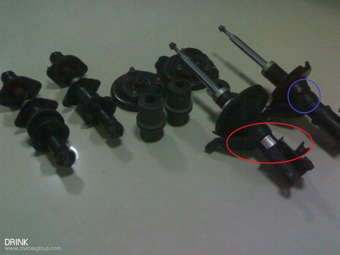

อัดน้ำมันมาแล้วก็ดีครับ ประหยัดไป แต่ว่าขอให้ได้ที่อัดมาไม่นานสักปีนึงก็ใช้ต่อไปเลยได้ พอจะสังเกตที่สติ๊กเกอร์ของร้านพี่ใหม่ สามารถบอกได้ว่าใช้โช๊คมาหนักแค่ไหน ^^ ประกอบการซื้อขายได้ครับ
รูปตัวอย่างโช๊คเดิม 2.0 ที่เลื่อนเบ้า+อัดน้ำมัน ที่ผมขายไปแล้วราคายกชุด 3,500
วงกลมแดงคือรูปสติ๊กเกอร์ร้านพี่ใหม่
วงกลมน้ำเงินคือเลื่อนเบ้าให้เตี้ยลง
สติ๊กเกอร์ร้านพี่ใหม่จะมีทั้ง 4 ต้นถ้าอัดมายกชุดนะครับ
