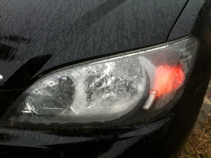

พฤหัส, 12 กันยา 2013 14:01 - หลายๆท่านเคยเป็นมั๊ยครับ ไปขัดไฟหน้ามาแล้วจอดตากฝน โคมด้านซ้ายจะเป็นฝ่าไอน้ำด้านใน
ไปขัดไฟหน้ามาแล้วจอดตากฝน โคมด้านซ้ายจะเป็นฝ่าไอน้ำด้านใน ผมถอดมายาซิลีโคนก็แล้ว ไม่หาย
พอจามีใครรู้มั๊ยครับว่าจะแก้ไข ยังไง

เป็นอยู่คับทาซิลิโคนแล้วไม่หายคงต้องถอดแล้วอัดกาวใหม่
ยังไม่ได้ไปทำเหมือนกันเป็นไม่มาก

พฤหัส, 12 กันยา 2013 16:44 - หลายๆท่านเคยเป็นมั๊ยครับ ไปขัดไฟหน้ามาแล้วจอดตากฝน โคมด้านซ้ายจะเป็นฝ่าไอน้ำด้านใน
โคมอาจจะ ไม่ได้รั่ว แล้วครับ อาจจะเป็นที่ฝาครอบยางปิดหลังหลอดไฟ หรือไม่ก็ลูกยางของขั้วไฟหรี่เสื่อมหมดสภาพ รถผมตาหวานไอน้ำเข้าไปแกะโคมมาซีลใหม่2รอบแล้ว ก็ไม่หาย  ตอนหลังถึงรู้ว่าวงลูกยาง ขั้วไฟหรี่ขาดเลยน้ำเข้า ตอนนี้แก้ไขหายแล้ว(ขอบคุณร้านพี่ฟลุ๊ค 26)

ผมเคยเปน..ต้องถอดแล้วอัดกาวใหม่..อันนี้เพื่อนทำให้เพราะมันเคยเจอมาก่อน

ถ้าถอดมาใหม่ๆแล้วเพิ่งงประกอบตอนประกอบอาจมีความชื้นอยู่ผมเคบเจอครับถอออกมาตากแดดแล้วไม่ต้องใส่ยางกันฝุ่นกับหลอดหรือถอดหลอดกะยางออกแล้วจอดตากแดดเด๋วก็หายครับ

koobe พิมพ์ว่า:
อาจจะเป็นแบบนี้ก็ได้ครับ
ลองถอดหลอดและประกอบใหม่ ถอดหลอดแล้วเอาไดเป่าผมเป่าไล่ความชื้นในโคมออกด้วย เผื่อว่าระหว่าที่ขัดโคมอาจจะมีความชื้นเหลืออยู่ข้างใน ถ้าไม่หายค่อยไปทำใหม่

เคยซื้อโคมมือสองมาใส่ พอฝนตกเป็นฝ้าขึ้น เลยยาซิลิโคนใหม่ก็ไม่หาย ใช้ไปสักพักฝนตกก็ไม่เป็นอีก อาจเกิดจากมีความซื้นด้านในโคม

supas พิมพ์ว่า:
เคยถอดมาแล้วใส่แรกๆเป็น. ซักพักก็หายเอง
