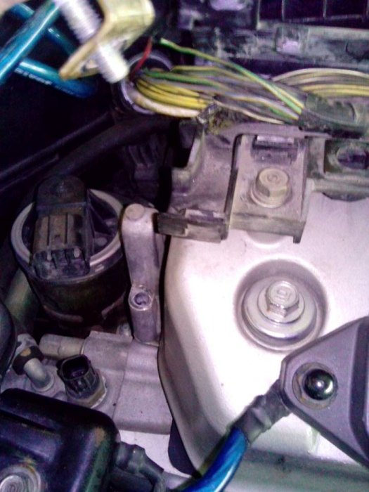

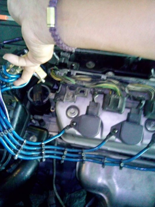

นี่คือตัวอะไรคับ ไม่รู้ว่าปลั๊กมันหายไปไหนปลั๊กตัวใหญ่นะคับแต่ตัวที่ใกล้ๆกันมีอยู่ ไม่มีปลั๊กแบบนี้มันจะเกี่ยวกับการที่เครื่องยนต์ชดรอบอยู่ตลอดเวลาหรืป่าวคับ
รบกวนผู้ที่รู้ช่วยบอกทีคับ
ตัวใหญ่ ไม่มี ตัวเล็กมี
มันอยู่ตรงนี้อ่ะคับ
มันอยู่ตรงนี้อ่ะคับ

ตัวนี้เป็น egr ครับ แต่ถ้าไม่ต่อไม่รู้เหมือนกันว่าจะมีผลอย่างไรกับเครื่องหรือเปล่า

เป็นตัว Vtecครับ  แล้วปลั๊กหายไปได้ไงครับนะ

เมื่อ ก่อน เป็นเครื่อง EXI แล้วเปลี่ยนมาเป็น VTEC เลยไม่รู้ว่าหายไปไหนคับ

เป็นตัว EGR ครับลอง search ข้อมูลดูในนี้นะครับ แต่ไฟเครื่องน่าจะโชว์นะครับถ้าไม่เดินสาย ใช้กล่องเดิม(EXI)หรือกล่องใหม่ (VTEC)ล่ะครับ

ไม่รู้ เหมือนกันคับ ดูไม่เป็น รู้แต่ว่าเวลาเร่งเครื่องแรงๆ เสียงออกแป๊นๆๆๆ
พฤหัส, 12 กันยา 2013 17:22 - เครื่อง D17A2 ปลั๊กหาย
ถ้าเปลี่ยนเครื่อง จาก EXI เป็น Vtec ต้องวายสายไฟใหม่คับ ไม่งั้น Tec ไม่ทำงาน...

หาสายไฟ พร้อมกล่อง ecu vtec มาครับ
 +1 ตามนี้เลยเฮีย

มอเตอร์ EGR ครับ ไม่ต่้อก็ไม่เป็นไร แต่อาจทำให้ไฟเครื่องโชว์ ถ้าไม่โชว์ก็ไม่เป็นไร
มันทำหน้าที่ควบคุมลิ้นปิด-เปิด เพื่อเอาไอเสียไปเผาไหม้ซ้ำ ให้ NOX ลดลง

เจ้าของเก่า เค้าเปลี่ยนมา เลยไม่รู้ ว่าเค้าทำมาหรือยัง แล้วจะเช็คยังไงคับ

ดีนะของผมยังอยู่ รีบๆหามาใส่นะครับ

เรื่อง EGR ตามนี้เลย
http://civicfbthailand.com/forum/viewtopic.php?f=18&t=7812
