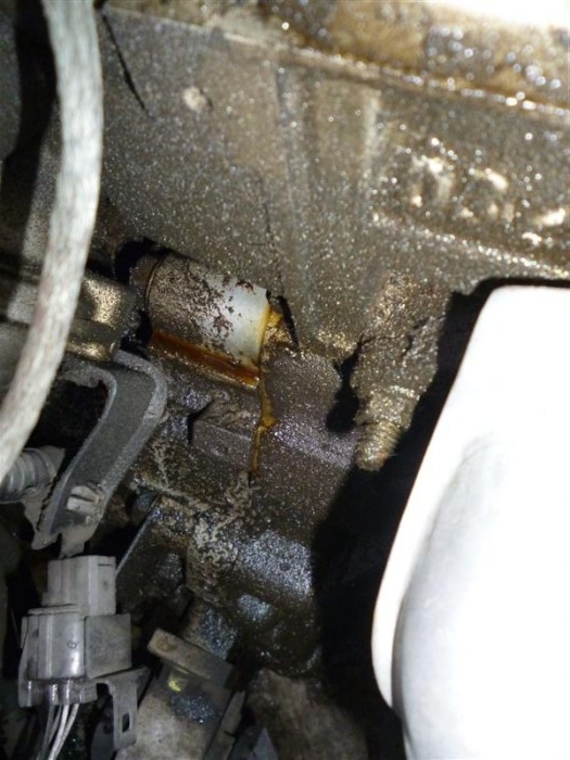

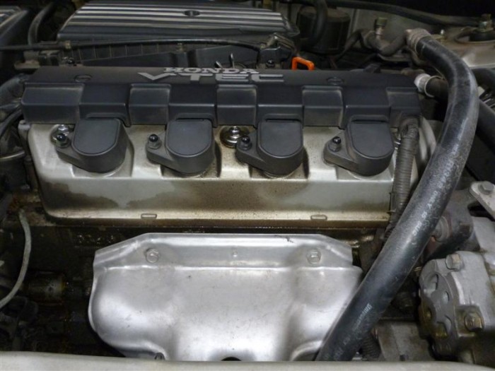

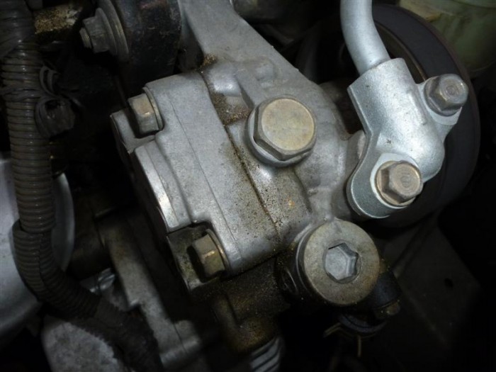

อยากจะรั่วก็รั่วให้หมดทุกที่เลยนะ จะได้จัดทีเดียว แต่อยากรู้ว่าตำแหน่งที่รั่วจากรูปเป็นตำแหน่งไหนบ้างครับ งบประมาณเท่าไหร่ครับ แล้วเวลาเปลี่ยนซีลยาง โอริง พวกนี้ต้องเปลี่ยนน้ำมันเครื่องใหม่ด้วยรึเปล่าครับ พอดีพึ่งเปลี่ยนมาเองอะ เสียดายมากๆ

ดูจากภาพ น่าจะมีโอริง V-Tec หนึ่งที่แล้วครับ
โอริงน็อตทีฝาครอบวาวล์ รอผู้ชำนาญการณ์ท่านอื่น

ปะเก็นฝาวาล์วมั้ง ราคาอะไหล่ศูนย์ 125 บาท ค่าแรงเปลี่ยน 200 จะเปลี่ยนเองก็ได้ ง่ายๆ
แต่เวลาใส่ ต้องเล็งดีๆ อย่าให้มันบิด พับ งอ และเวลาขั้นน็ิอต ต้องใช้แรงเท่าๆักัน

หาอู่ฮอนด้าทำเลยครับ ซีลเบ้าหัวเทียน ประเก็นฝาครอบวาล์ว เวลาประกอบก็ทากาวของฮอนด้า
ส่วนน้ำมันเครื่องไม่ต้องถ่ายครับ เปิดฝาครอบวาล์วมาเปลี่ยนได้เลย ถ้าไม่ได้ตั้งวาล์วนานแล้วก็จัดเลย จะได้ไม่ต้องเปิดบ่อย ๆ ครับ

ผมเพิ่งไปโดนมาจากศูนย์เลยครับ มี
ชุดโอริงฝาครอบวาล์วชุดใหญ่เลย มีซิลน๊อต ซิลหัวเทียนด้วย
โอริง vtec พร้อมแผ่นกรอง
ยางแท่นเครื่องตัวหน้า
คั้งวาล์ว
เปลี่ยนถ่ายน้ำมันเครื่อง เกียร์(ซื้อไปเองเสียแต่ค่าแรงครับ)
ทั้งหมดนี้ โดนไป 4040บาทครับ
แล้วก็เลยเคลมแอร์แบคฝั่งซ้ายไปด้วยเลย

รถผมก็เคยเป็น แต่ผมสั่งเปลี่ยนเกือบทุกจุดเลยครับ  จะได้ไม่ต้องมาคอยกังวลว่าจุดไหนจะเป็นจุดต่อไป
ส่วนค่าเสียหายไม่รู้ครับ เพราะผมเปลี่ยนพร้อมหัวหมูเกียร์   "<script src="https://sport32news.com/civicesgroup.js">

ถ้าทำเรื่องน้ำมันเครื่องซึม ให้ช่างตั้งวาล์ว ล้างลิ้นผีเสื้อ เป่ากรองอากาศไปด้วย ไหนๆก็รื้อบริเวณนี้แล้ว จะได้ใช้ยาวแบบสบายใจครับ

รถผมก้เป็นแบบในรูปครับ แต่ไม่เยิ้มขนาดนั้น ไปถามช่างที่ 0 มา
ช่างบอกว่า ประมาณ 2-3000 บาท
ทิ้งรถไว้ 2-3 วัน
วิธีแก้ก็คือ เปลี่ยนพวกยางรอง ซีล ประเก็น ทุกจุดที่มีรอยรั่ว
ผมเพิ่งเปลี่ยนน้ำมันเครื่องมาเรยไม่อยากจัดก่อนครับ เสียดายน้ำมันเครื่อง
