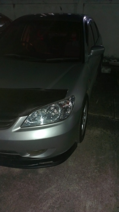

ตามสเป็คที่ว่ามา สเป็คคล้ายๆผมเลยครับ Silver neomaxR ยางRE002 205/55/16 ล้อ 16 กว้าง 7 et43 ผมว่าไม่ติดครับ ถ้าติดอาจจะติดล้อหลัง พับซุ้มก็น่าจะพ้น แต่ผมว่าไม่ติดเพราะผมเล็งดูแล้ว ผมก็จะเพิ่มอเด็ปเตอร์ 1 นิ้วเหมือนกัน ลองดูรูปครับ ซุ้มล้อเหลือเยอะอยู่
มีเรื่องขอคำปรึกษาหน่อยครับ การแปลง 4รู100เป็น 4รู114.3หน่อยครับ
อันนี้เป็นยาง AR10 205/55/16 ดูเป็นแนวทางน่ะครับ รองออกมาสัก 1 นิ้วก็คงไม่ติด ถ้ากลัวติด อเด็ปเตอร์สามารถทำได้ตั้งแต่ 18mm ขึ้นไปครับ
