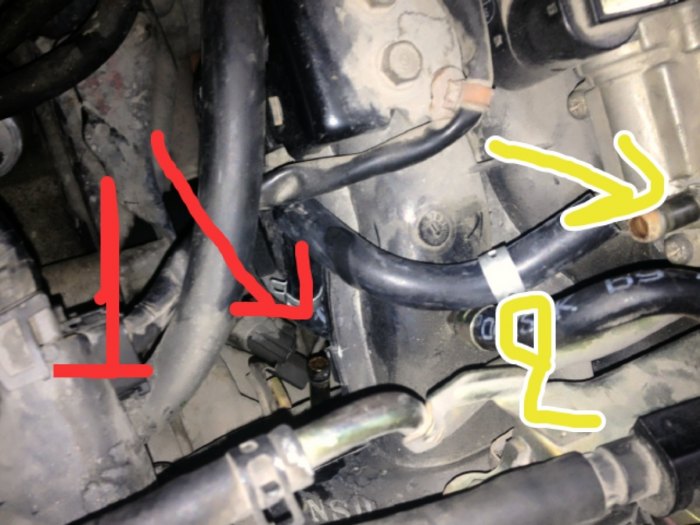

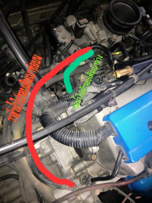

เสาร์ฝนตก เลยเปิดกระโปรง เช็ครถ บีบๆคลำๆท่อยาง ไปเจอท่อยางจากวาล์วน้ำไปตัวรอบเดินเบาตรงปีกผีเสื้อ
ท่อแรก Part no.19506-PLC-901 จากวาล์วน้ำไป รอบเดินเบา
ท่อสอง Part no.19507-PLC-901 จากท่อน้ำใต้ปีกผีเสื้อไป รอบเดินเบา
ตัวบน เบอร์ 1
ตัวซ้ายเบอร์2
ตัวขวาเบอร์3 คลิบหนีบ
ตัวบน เบอร์ 1
ตัวซ้ายเบอร์2

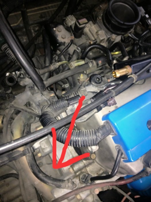

รื้อกรองออกทั้งชุด และเจอจุดเกิดเหตุ เกือบแตก เอามือหมุนยุ่ยตามมือเลย
แต่ใครติดแก๊สอาจจะโดนเอาไปใช้ในหม้อต้ม เลยจะใช้ของศูนย์ไม่ได้
เส้น2 ไหนๆก็รื้อแล้ว ก็เอาเส้นนี้ด้วย แต่ยังใช้ดีอยู่ ยังไม่แข็ง
1 มาจากท่อใต้ปีกผีเสื้อ
2 ไปรอบเดินเบาท่อล่าง
แบบนี้ทั้งหมดสองเส้น
