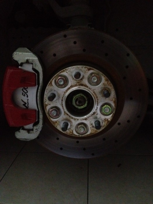

อันนี้รถผม ตอนนี้ใส่ DC5 จานมีทั้งรูและร่อง ใส่กับล้อ 16
รีวิว เบรคโอดิซี่ จาน 282MM
ส่วนอันนี้ตอนใส่ EP3 ไม่มีทั้งร่องและรู ใส่กับล้อ 17

ศุกร์, 6 กันยา 2013 20:59 - รีวิว เบรคโอดิซี่ จาน 282MM
blackhawkpearl พิมพ์ว่า:
Odessy 300 mm เริ่มเอารถผมไม่อยู่แล้ว กดเบรคหนักๆ.
ออกอาการเอาไม่ค่อยอยู่อ่ะ
ของผมกอเอาไม่ค่อยอยู่เหมือนกัน
วิธีแก้ที่ผมทำคือนำผ้าเบคมาขัดใหม่
เจียรจานระยะประชิด(แนะนำเจียระยะประชิดเท่านั้นนะคับเพราะจานเราใหญ่ถึงจะจบนะคับหากถอดจานมาเจียกอจบเหมือนกัน
แต่อาการดั่งกล่าวไม่นานกอจะกลับมาเยี่ยมเราอีกคับ)
ได้รับคำขอบคุณจาก: focusyo

ศุกร์, 6 กันยา 2013 21:13 - รีวิว เบรคโอดิซี่ จาน 282MM
civicnarok พิมพ์ว่า:
คือเจียประชิดนี่ช่วยได้ใช่ป่ะครับ
เวลาผมขับมาเร็วแล้วเบรคกระทันหัน เหมือนจานมันสั่นๆ

ศุกร์, 6 กันยา 2013 22:30 - รีวิว เบรคโอดิซี่ จาน 282MM
การเจียร์จานประชิด ไม่จำเป็นจริงๆ ไม่แนะนำเลย
เพราะ เนื้อเหล็กที่ดีๆและความหนาของจาน ออกหายไปมั่กๆ
ยิ่งเด็กร้านบางคน ทำแบบไม่มีความรู้ ผมเห็นแล้วเสียดายแทน
เรื่องเบรคแล้วสั่นสู้เท้า เป็นที่จานคด. สาเหตุมีหลายๆสาเหตุ ไม่กล่าวถึงละกัน
ถ้ามีเวลา ถอดจานส่งโรงกลึงเก่งๆ จับงานให้ดีๆบาลานซ์หน้าจานใหม่ หายได้ชัวร์
และจานเสียหายน้อย. อาจจะเสียไปแค่. 0.2-0.3 มม.
และสาเหตุของจานแตกร้าว
ไม่จำเป็น ต้องเจาะ เซาะ ก็ร้าวได้ทั้งน๊าน
เพราะจานมันบางครับ.
น้องๆหลายบอร์ดที่มาทำเบรคกับผม
ถ้าจานบางผมไม่แนะนำให้ทำเลย
ส่วนการเจาะจาน เพื่อลดการแตกร้าว นั้นทำได้
โดยการเทเปอร์ ปากรู เพื่อให้ความร้อนกระจายแผ่ออกไป
เซาะร่อง สไตล์ยุ่น
เจาะ สไตล์ยุโรป
และต้องอย่าลืม จานที่เราเอามาเจาะ เซาะ นั้น
มันเป็นจานโรงงาน ซะเป็นส่วนมาก. ไม่ช่ายไฮคาร์บอน
เจอผ้าเบรคเกรดสูงๆที่ทนความร้อนได้เยอะๆ จานไปก่อนผ้า
ไม่คด ก็แตก ร้าวแทบทั้งน๊าน เล่นหนักๆในสนามไปไม่รอด
เอาแค่พอซัดได้นิดหน่อย และพอสวยงาม
ทั้งนี้ ควรนึกถึง ความสมดุลย์ ระหว่าง หน้าและหลัง ตามมาด้วย
หลายๆคนไปลงแต่เบรคหน้า ใหญ่ ไม่คิดถึงหลังบ้างเลย
เชื่อหรือไม่
รถคันนึงเบรคเดิมๆ (แต่ผ้าเบรคดี)
มีท่อเป่าลมเบรค. กดเบรคได้จนจบในเรซ ไม่มีเฟด
อีกคัน จานใหญ่กว่า เจาะ เซาะ ผ้าเบรคก็ดี ผ่านไปห้าหกรอบ เบรคเริ่มเฟดง่าย
โอดิสซี่. กับ สตรีม. ขนาดจานและเบรคก็ไซด์เดียวกัน. 282 หนา 23
เผลอๆ หยิบ สตรีมมา แล้วบอกโอดิสซี่ ระวังนิดนึงนะ
ปล.ที่ผมก็มีนะ ชุดเบรค สตรีม 282 หนา 23
ราคา ทั้งชุด พร้อมใส่ไม่เท่าที่ จขกท เล่ามา
เผื่อไว้เป็นอีกทางเลือก ครับ
การประกอบชุดเบรค เป็นเรื่องสำคัญ
ทำไม่ดี เตรียมงานไม่ดี. ซักวัน ผลงานมันจะเริ่มปรากฏขึ้นเรื่อยๆ
เช่น สั่น. มีเสีย. ผ้ากินไม่ตรง. ฝุ่นผงเบรคเยอะ จานคดถาวร
Mr_Jub Break
ได้รับคำขอบคุณจาก: bookieses  focusyo  vat  ES2.0  pejung  arm2517  K-yuthya  WarHighways  Freeway  domziia  Supap  Jasada  PomPeerawat  nu_es_05  Phetcharat

ศุกร์, 6 กันยา 2013 22:38 - รีวิว เบรคโอดิซี่ จาน 282MM
mr_jub1 พิมพ์ว่า:
เพราะจานมันบางครับ.
เซาะร่อง สไตล์ยุ่น
เจาะ สไตล์ยุโรป
เชื่อหรือไม่
Mr_Jub Break
ได้ความรู้ขึ้นเยอะเลย ขอบคุณมากๆ ครับ.
