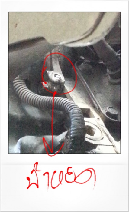

สอบถาม อาการหน่อยครับ
เมื่อวานขับรถถออกมาจากแฟชั่น สังเกตุ ความร้อนขึ้นผิดปรกติ ดับกลางอากาศไปหนึ่งหน ดีนะใกล้ปั๊ม น้ำมัน พอดี
เลยตรวจสอบเบื้องต้น น้ำมันเครื่องปรกติ ไม่มีน้ำไปปะปน  แต่น้ำหายออกไปไหนครับ รอเครื่องเย็นเติมน้ำเข้าไปสักพัก ไม่เต็มสักที
ติดเครื่องปรกติ ขับได้  กว่าจะถึงบ้านจอดเติมน้ำ 3 รอบ ครั้งสุดท้ายพี่ที่อู่แนะนำ รอเครื่องเย็นมากที่สุด อัดน้ำ แล้วซัดกลับบ้านเลยครับให้ทันต่อเวลาและความร้อนที่จะเกิดขึ้น เมื่อเช้ารองไล่เช็คระบบดูเจออาการนี้ครับ มีน้ำซึมออกมาครับตำแหน่งตามรูปครับ
มีใครเคยเป็นบ้างครับ แก้ไขเบื้องต้นยังงัยครับ ขอคำแนะนำหน่อยครับ เอาแค่ให้ไปถึงอู่ให้ได้ครับ ระยะประมาณ 15 กิโล

 เพิ่มเติมภาพชัดๆ ครับ

ปั้มน้ำคับ ตรงตำเเหน่งนั้น

ปั้มน้ำแน่ๆ ครับ อีกเสียง หายไวๆ ครับ

ขอคุณมากครับ กำลังคิดอยู่ว่า ถ้า Epoxy ซีเมนต์อุดไว้ ประวิงเวลาให้วิ่งถึงอู่ประจำ จะพอแก้ขัดได้ไหม

ปั๊มน้ำราคา 1830.- เบิกศูนย์เลยครับ ใช้ได้ถึง 150,000-200,000 กิโล

+ 1 ครับรีบเปลี่ยนเลยครับเดียวงานเข้า
