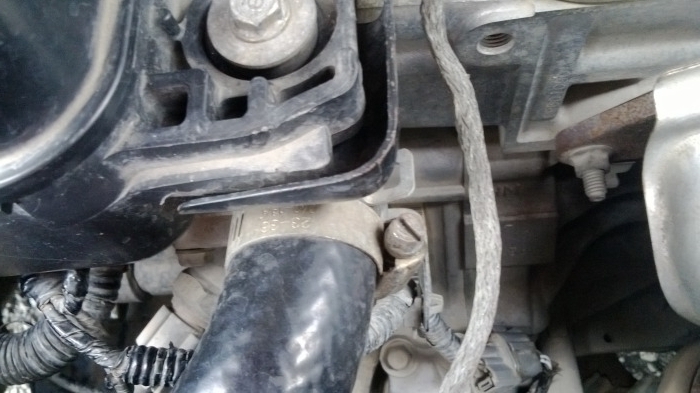

เสาร์, 31 สิงหา 2013 21:13 - งานเข้าครับ ความร้อนขึ้นครับ
วันนี้ผมใช้รถประมาณ200โลความเร็วเฉลี่ย140-160 ครับ แต่ไม่มีปัญหาอะไรครับแต่เย็นวันนี้พอออกจากบ้านจากบ้านไปหาอะไรกินความร้อนขึ้นสูงมาก ออกไปกินข้าวแค่4-6กม.ครับ ร้อนจนเครื่องกระตุกเลย ผมก็เลยสังเกตุไปเห็นเข็มความร้อน เอ้างานเข้าละซวยอะไรอีกหละ ผมเลยค่อยๆขับประคองให้กลับถึงบ้าน แต่แล้วเรื่องมันก็เกิดจนได้เครื่องดับครับพี่น้อง ซวยละสิเรา ผมก็พักรถประมาณ5นาที ก็กลับมาสตาร์ทเครื่องติดอีกครั้ง เพราะเหลืออีกแค่ประมาณ700-800เมตรจะถึงบ้าน พอกลับถึงบ้านก็จัดการเปิดฝากระโปรงรับอากาศ จากนั้นพอเครื่องเริ่มเย็นผมก็เช็คหม้อน้ำเลย เอาละสิครับ น้ำแห้งหมดเลย ก็เลยหาน้ำมาเติมดู รั่วออกหมดเลยครับ เช็คดูรอยรั่วได้ความว่า ท่อยางหม้อน้ำตัวล่างหลุดครับ
ปล.อยากถามว่าเครื่องจะมีปัญหาอะไรมั้ยครับ และสาเหตุที่ท่อยางหลุดมันมีสาเหตุมาจากอะไรครับ ขอบคุณร่วงหน้าครับ

หวังว่าคงจะเสียหายไม่มากนะปกติแล้วถ้าความร้อนขึ้นต้องจอดทันทีแล้วหาจุดรั่วของน้ำจะได้ไม่พังไปมาก

รถไปทำอะไรมาหรือเปล่าครับ ทำให้ท่อยางหลุดได้

เครื่องดับแล้วขับต่อ น่ากลัวนะครับ ยังไงลองเช็คฝาโก่งหรือเปล่า ให้ช่างดูละเอียดเลยครับ
ผมก็เคยเจอแบบนี้ตอนหม้อน้ำรั่ว ต้องจอดเติมน้ำให้เต็มและรีบขับต่อ จอดใหม่อีกครั้งเติมน้ำ
วนไปแบบนี้ ไม่ให้น้ำแห้ง จะได้ไม่เสียหายมาก

ตอนนี้ เบื้องต้นเอาท่อยางใส่เหมือนเดิม เติมหล่อเย็น สตาร์ทเครื่องทำงานแล้วครับ ไม่มีรั่วอะไรเลย ส่วนเรื่องที่สงสัยคือท่อยางมันหลุดได้ไง
ปล.จุดสังเกตุฝาโก่ง ดูได้จากตรงไหนครับ ขอบคุณครับ

ต้องให้ช่างร้านหม้อน้ำที่น่าเชื่อถือดูให้ครับ
วิธีทดสอบของเขาถ้าจำไม่ผิด
จะเปิดฝากระโปรง และสตาร์ทเครื่อง
เปิดฝาหม้อน้ำหลักดู รอเวลาตอนที่น้ำใกล้จะร้อนได้ที่
จะสังเกตุว่ามีฟองผุดๆๆ ออกมามั้ย
ถ้าไม่มีก็ไม่เป็นไรคับ แต่ถ้ามี.... ก็อีกเรื่องนึง

ตอนนี้เช็คแล้วครับ เปิดฝาหม้อน้ำตอนสาร์ทเครื่อง สังเกตดูตอนอุณหภูมิได้ที่ จะมีฟองอากาศผุดขึ้นมาครับ และผมก็ลองเปิดฝาหม้อน้ำตอนเช้า(ตอนเครื่องเย็น)หลังจากวิ่งมาจากตอนกลางคืนที่ผ่านมา สรุปว่ายังคงมีแรงอัดดันน้ำกระจุยกระจายทั้งที่พักรถมาทั้งคืนและก็ยังไม่ได้สตาร์ทด้วยคร้าบ

ตอนเครื่องเย็นเเล้ว ลองเปิดฝาหม้อน้ำ เเล้วติดเครื่องดูครับ น้ำต้องนิ่งเลยครับ ถึงจะปกติ
ถ้าเร่งเครื่องเเล้วน้ำล้น (อาการหนัก ฝาโก่ง)
ถ้าเร่งเครื่องเเล้วมีฟองเล็กๆ(ประเก็นรั่ว อาการเบาหน่อย)
ปล. ดูจากเปิดฝาหม้อน้ำตอนเช้าเเล้วมีลมพ่นออกมา เเละน้ำหาย ไม่รอดครับ ยังไงก็ได้เปิดฝา ชัวร์100%(โดนมาก่อนเเล้ว...555)

ตอนนี้ใช้งานเป็นไงบ้างครับ น้ำหาย หรือดันไปหม้อพักน้ำหรือป่าว สีน้ำมันเครื่องปกติหรือป่าว เครื่องกำลังตกมั้ย ถ้าทุกอย่างปกติใช้ไปก่อนอย่าเพิ่งไปทำอะไร เสียเงินป่าว ๆ
ที่บอกว่าจอดทั้งคืน เปิดฝาหม้อน้ำแล้วมีแรงดัน มันดันเยอะมั้ยครับ ไล่ลมไม่หมดหรือป่าว เพราะถ้าน้ำดันไม่ว่าจะประเก็นข้าม หรือฝาโก่ง อากาศจะดันน้ำในหม้อน้ำออกไป หม้อพักน้ำจนหม้อพักน้ำมันเต็มหรือล้นเลยนะ
อย่าเพิ่งไปคิดมาก อาจจะไม่เลวร้ายอย่างที่คิด จับอาการรถดี ๆ ก่อน ค่อยตัดสินใจ ถ้าเข้าอู่เล่าอาการให้ฟัง เจออู่ไม่ดีจับปาดฝาละยุ่งเลย
ผมเหนด้วยกับพี่คนนี้ด้วยอีกเสียงคับ
บางทีอาจจะเปนเพราะหม้อน้ำขาดน้ำไปพักนึง ทำให้ตอนที่เราเติมน้ำตอนเครื่องเยนไปทำให้มีอากาศอยู่ภายในหม้อน้ำคับ
คือต้องลองไล่อากาศดูดีๆอะคับ  ก็อคือสตาร์ทเครื่องโดยเปิดฝาหม้อน้ำทิ้งไว้ แล้วรอสักพักให้เครื่องมันร้อนแล้วสังเกตุดูว่ามีฟองพุดออกมาไหมถ้ามีก้อรอไปจนมันหมดอ่ะคับ และตอนใส่ฝาหม้อน้ำกลับระวังร้อนด้วยนะคับผม  ใจเยนๆค่อยๆดูคับ
ยังไงขอให้หายไวๆคับบ

เดี๋ยวอัพเดตพรุ่งนี้ครับ อาการที่สังเกตได้คือ
-แรงไม่ตกครับ ยังวิ่งที่160-170แบบสบายๆ
-ปกติน้ำจะไม่ดันหม้อพักครับ แต่ถ้าเปิดฝาหม้อน้ำตอนเครื่องเย็น จะมีอาการน้ำดันครับ ดันแบบว่ากระเด็นใส่หน้าเลย แต่เมื่อหมดแรงดันสังเกตุดูน้ำในหม้อน้ำก็จะอยู่ในระดับที่เรามองเห็นได้ครับ ส่วนน้ำในหม้อพักก็เต็มจะแรงดันตอนเปิดฝาหม้อน้ำ
-สีน้ำมันเครื่องไม่ได้สังเกตุครับ เดี๋ยวอัพเดตอีกทีครับ
ปล.ต้นจะอืดๆหน่อยครับ ไม่แน่ใจว่าเปลี่ยนน้ำมันเครื่องเป็น 5w40 รึเปล่า และก็รู้สึกว่ากินน้ำมันกว่าเดิมหน่อยครับ

     เห็นช่างแนะนำมาว่า ห้ามมีลมค้างอยู่ในระบบหม้อน้ำ ช่างเค้าจะติดเครื่อง
และเติมน้ำไปเรื่อย ๆ อากาศจะผุดขึ้นมาเรื่อย ๆ จนเครื่องร้อนวาล์วน้ำเปิด หยอดน้ำจนไม่มีฟองอากาศในระบบ ปิดฝาหม้อน้ำได้
