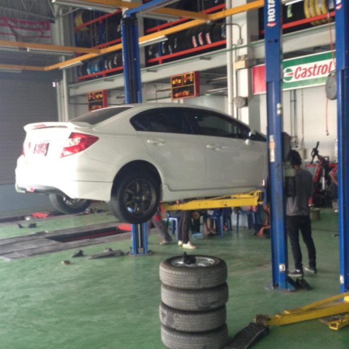

ขอบคุงมากๆ นะค่ะสำหรับทุกคำตอบที่ให้มาและกำลังใจ Group Es นี่น่ารักมากค่ะ
แต่ต้องขอแอบสารภาพนิดนึ่งนะค่ะ ว่าไม่ได้ใช้รถรุ่นนี้ แต่ใช้อีกรุ่นอื่น ซึ่งก้อ Honda เหมือนกัน
น่าจะถามกันได้อ่ะค่ะ  พอดีพิมพ์คำว่า Honda หน้าเว็บขึ้น Civic ES Group ก้อเลยเข้ามาอ่านดู
ประทับใจหลายเรื่องเลยค่ะ ใน Group นี้ เลยขอสมัครเข้ามาเพื่อสอบถามอาการของรถ คงไม่รังเกียจนะค่ะ
ที่ไม่ได้ใช้ ES ขอฝากตัวด้วยคนค่ะ  วันก่อนเลยเอารถขึ้นไปฮ้อยตามที่พี่แนะนำดู ช่างบอกไม่ได้เปงอะไรนี่คับ
ก้อเลยกลับอยู่ๆ เสียงก้อหายไปเฉยๆ สบายจัยและ
น้องใหม่ขอสอบถามเรื่องโช๊คหน่อยค่ะ

ดังเหมือนผมแน่ๆเลยครับสรุปให้คือมันเป็นที่บูชโช๊คมันแตกครับผมเปลี่ยนมาแว้ว.....รวมค่าแรง 300 ถ้วนครับ นั่งก็ดัง ตกหลุมก็ดังแบบนี้ เอี้ยดๆๆ ช่ายป่ายครับ
