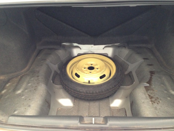

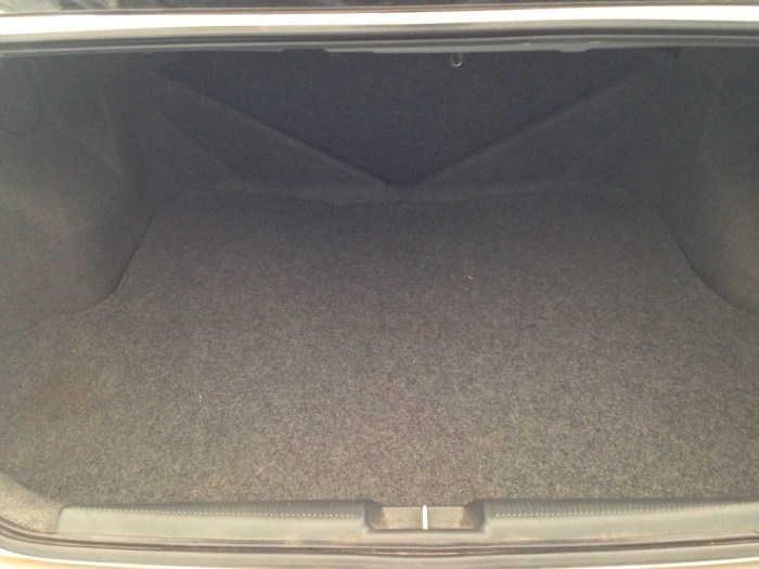

พุธ, 28 สิงหา 2013 12:04 - === ขยายความจุ กระโปรงท้าย ง่าย ๆ ด้วยยางอะไหล่บาง ===
ES เราความจุกระโปรงท้ายน้อยมาก เมื่อเทียบกับรุ่นอื่น ๆ
เรามาเพิ่มความจุกันดีกว่า จะได้ใส่ของได้เยอะ ๆ กะเค้ามั่ง
ยางอะไหล่เดิม วางเก็บในกระโปรงท้ายจะสูงกว่าตัวถังรถ
ฮอนด้าเลยทำโฟมเข้ารูปหนาประมาณฝ่ามือ มาปูเพื่อรับน้ำหนักแผ่นไม้อัดอีกที
แต่พอเปลี่ยนเป็นยางอะไหล่บาง ก็เอาโฟมออกให้หมดเลย
ทีนี้ แผ่นไม้อัดจะต่ำลงไปอีกหนึ่งฝ่ามือ จุของสบายเลย
ยางอะไหล่บางผมซื้อมาขนาด 14  4x100  ราคา 900 บาท
ยางอะไหล่เดิมหนัก 15kg ยางบางหนัก 8kg ลดน้ำหนักท้ายรถได้อีก

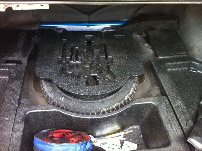

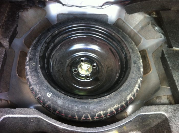

เวลาใส่ยางอะไหล่บาง ให้ระวังนิดนึงนะครับ เพราะน็อตเดิมมันจะร้อยไม่สุด ต้องขันน็อตลงไปต่ำมาก จนแกนน็อตชนกับตัวถังด้านล่าง
ผมก็ไม่ได้คิดอะไร จนวันนึงเปิดดู ปรากฏว่า ตัวถังทะลุครับ แถมน้ำเข้าอีก เพราะมันยันกับพื้นตัวถัง พอใช้รถไปเรื่อยกระแทกบ่อยๆ ตัวถังทะลุเลย
ได้รับคำขอบคุณจาก: pued007  nocomment  wut-chiangmai  chan-o  kaisuh
พุธ, 28 สิงหา 2013 12:29 - === ขยายความจุ กระโปรงท้าย ง่าย ๆ ด้วยยางอะไหล่บาง ===
จิงๆยางอะไหล่บางต้องวางให้ด้านในหงายขึ้นนะ
ได้รับคำขอบคุณจาก: nocomment  wut-chiangmai  KAATO  kaisuh  pued007
พุธ, 28 สิงหา 2013 12:42 - === ขยายความจุ กระโปรงท้าย ง่าย ๆ ด้วยยางอะไหล่บาง ===
ด้านนอกที่ไม่มีตัวโฟมรองระวังมันจะแอ่นนะครับเวลาใส่ของหนัก
ได้รับคำขอบคุณจาก: wut-chiangmai  kaisuh  pued007

Ton- พิมพ์ว่า:
น็อตล็อคล้ออะไหล่ จะมีถ้วยรองที่เอาไว้ใส่ลงในรูกลาง
ถ้าใส่ธรรมดา ขันจนหมดเกลียวก็ยังล็อคไม่ได้
ผมใช้วิธีกลับด้านถ้วยรองเอาตูดขึ้นมา
จะสามารถขันล็อคได้ปกติครับ
หรือทำแบบพี่หนุ่มก็ได้ครับ เอาอีกด้านของยางขึ้นแทน

N_J Civic พิมพ์ว่า:
ตรงช่องว่าง ผมหาพวกโฟมชิ้นรองทีวี ตู้เย็น มาตัดให้ได้ขนาดความสูง เอาไว้รองรับน้ำหนักอ่าครับพี่เน่ห์
