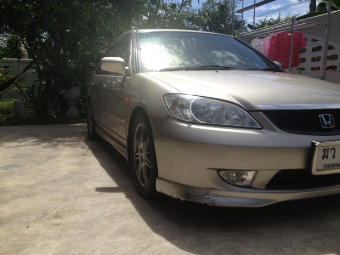

ได้ของมาแล้ว4รู100ขอบ16ออฟ45ผมว่ามันจะหุบๆไปมั้ยท่านที่ใส่ขอคำแนะนำหน่อยว่ารองเสปรเซอร์มั้ยครับแล้วรองกี่มิลหนาเท่าไหร่

ถ้าไม่อยากเปลี่ยนน็อต ก็ได้ 6 มิล คับผม...มากกว่านี้ต้องเปลี่ยนน็อตให้ยาวขึ้น...

ถ้าจะรองให้สวย ๆ เลย รองสัก 12-15mm อ่าครับ จะได้ off +30 +33 สวยมาก

ไม่รองครับ

รองเยอะ ระวังเรื่องความแข็งแรงด้วยนะครับ
นีอตล้อโรงงานมันไม่ได้ยาวเท่าไหร่
บางคนใส่น๊อตล้อตัวผู้ ก๊อป (เนื้ออลู) ระวังคลายได้
ถ้าเยอะ ทำอแด๊ปเตอร์ดีกว่า
ไม่สั่น ด้วย
รถผมรองหลังแค่ 3 มม.

ไม่ต้องรองครับ เดิมๆๆ เลย

สเปคมันเท่าครับล้อตัวนี้ กว้าง 6.5 หรือ 7 ออฟ 45 รึเปล่า
ถ้าประมาณนี้ผมจะรองประมาณ
15-20 มม. + เปลี่ยนน๊อตล้อ

จัดไป 10 มิลครับ เพราะรุสึกว่าออฟจะเยอะนะครับ 40+ แน่นอน ^^'

รอง 6mm หน้าหลัง ครับ
ไม่้ต้องเปลี่ยนน๊อตล้อ

ผมจะรองแค่ 6 mm. รบกวนถามดังนี้ครับ
ไม่ต้องเปลี่ยนน๊อตล้อ หมายถึง ตัวผู้ หรือ ตัวเมียครับ (หรือไม่ต้องเปลี่ยนทั้ง 2 ตัว)
และที่บอกว่าต้องเป็นน๊อตเหล็ก หมายถึงตัวเมียใช่ไหมครับ

ไม่ต้องเปลี่ยนทั้งตัวผู้ ตัวเมียครับ แต่อยากให้ดูด้วยว่ามันเหลือเกลียวเท่าไร ถ้าเสี่ยงก็อย่าไปใส่เลยครับ สเปเซอร์ที่จะรองมีฮับด้วยรึเปล่า ถ้าไม่มีล้ออาจจะสั่นด้วยครับ

ตัวผู้ที่ติดกะดุมไม่ต้องเปลี่ยนครับใส่ได้พแดี
ส่วนตัวเมียที่ติดมากะรถมันไม่ใช่เหล็กเกลียวอาจจะไม่ดีเท่าไร
น๊อตเหล็ก ก็ตัวเมียนั่นแหล่ะครับ ทน แข็ง
ส่วนสเปเซอร์ก็ คู่หน้าควรใช้รุ่นมีบ่าครับ ติดต่อ มะไก่ได้

น๊อตเดิมตัวเมียจากโรงงานไม่ใช่เหล็กหรอครับ

ไม่ใช่ครัชชชช

ผมว่ามันก็เหล็กนะ หนักมากเลย มันคืออะไรเหรอครับ

ล้อ EP3 4รูนี่ใส่ ยาง205/50/ได้เปล่าครับ

ได้ครับ

หน้า6 หลัง 10 ไปเลยพี๋โก๋
