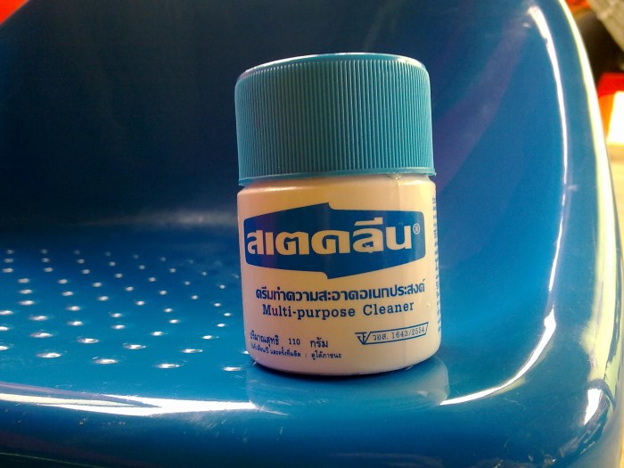

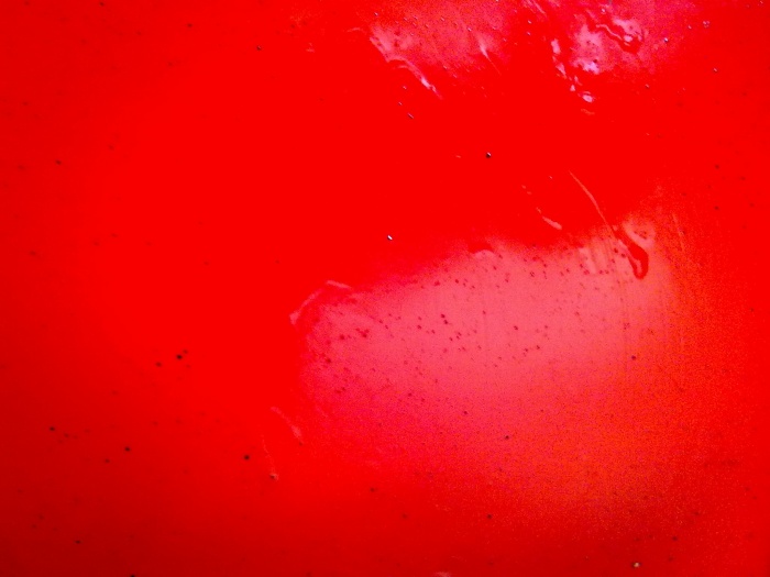

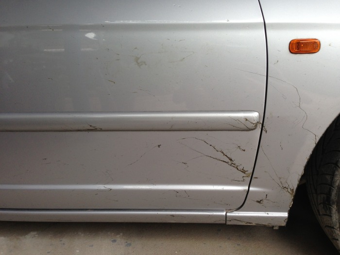

อังคาร, 27 สิงหา 2013 15:17 - แนะนำวิธีกำจัดยางมะตอยแบบง่ายๆคับ
ถ้าซ้ำขออภัยนะครับ
สเตคลีน หาซื้อง่าๆได้ตามเซเว่นคับ
นำมาทาชโลมไว้สักพักคับ
สักพักน้ำจะกลายเป็นไขคับ แล้วเช็ดออกด้วยผ้านุ่มสะอาดรับรองหลุดไม่มีเหลือคับ

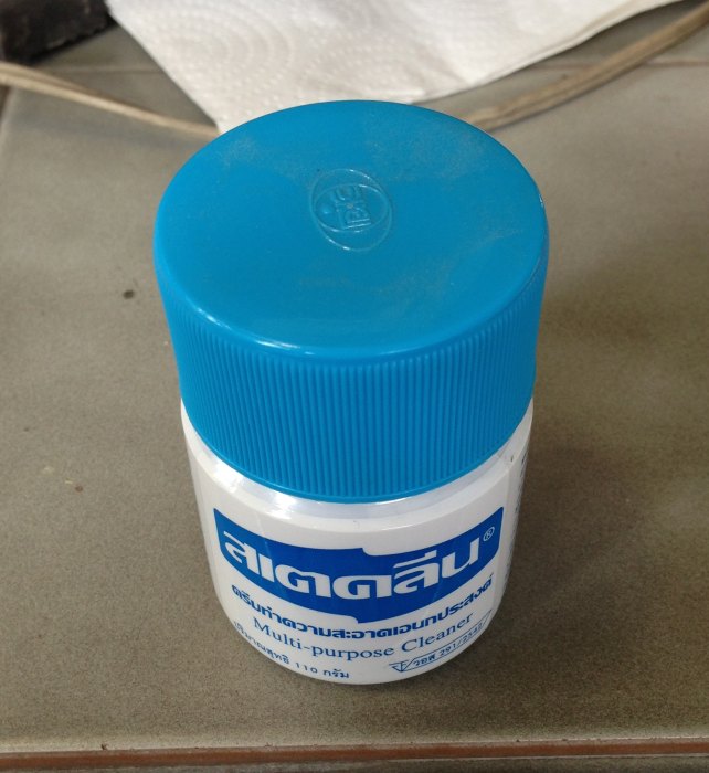

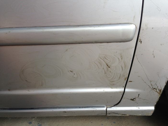

อังคาร, 3 กันยา 2013 07:51 - แนะนำวิธีกำจัดยางมะตอยแบบง่ายๆคับ
nu_es_05 พิมพ์ว่า:
ขอวีธีใช้อีกสักครั้ง เอาแบบละเอียดคับ ขอบคุนคับ
ตอนที่ผมทำนะคับ ผมใช้มือควักครีมออกมาจากขวดจากนั้นลูบไปตรงที่เปื้อนยางมะตอยให้ทั่ว มือไม่เป็นไรคับ จากนั้นทิ้งไว้ 5-10นาที รอให้ครีมเป็นไขใสๆ แล้วใช้ผ้าสะอาดลูบเช็ดให้ทั่วเบาๆก็ออกแล้วคับ และนำไปล้างตามปกติอีกที่คับสะอาดปิ๊งๆเลยคับ

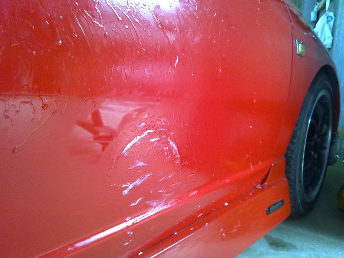

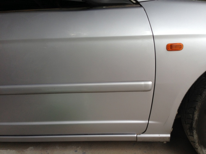

อาทิตย์, 8 กันยา 2013 12:12 - แนะนำวิธีกำจัดยางมะตอยแบบง่ายๆคับ
ผมก็ใช้เหมือนกัน ครีมสุดยอดมาก ถูกๆๆ หลังจากขัดแล้วก็ล้างรถด้วยเลย จะได้ไม่มัน..
เลอะสุดๆ
เลอะสุดๆ
ครีม
ครีม
ทาๆๆ ขัดๆๆ เช็ดๆๆๆ
ทาๆๆ ขัดๆๆ เช็ดๆๆๆ
มันสุดยอดมาก วิ้งๆๆเลย
ได้รับคำขอบคุณจาก: jjcivic  moonoikoyjai
