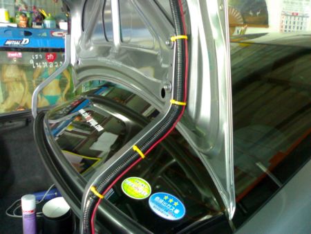

Update ภาพการเก็บงานสายไฟโดยใส่ฝาครอบพลาสติกขาฝากระโปรงหลัง Access Civic FD

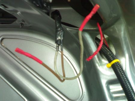

ทำการจั้มสายไฟที่ไฟเบรคดวงที่ 3 ที่ไม่ใช่เส้นสีดำน่ะคับ เส้นไฟเบรค จั้มออกไปอย่างล่ะเส้นซ้าย ขวา แล้วเก็บสายไฟไว้ใต้แผงลำโพง ให้เรียบร้อย เดินไปจนถึงขั้วไฟ ให้เสียบเข้าตรงกลาง ซึ่งที่ขั้วไฟมันจะมี 3 ขั้วให้เสียบอ่ะ เส้นดิน เส้นเบรค เส้นหรี่

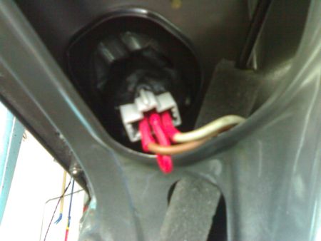

ทำการตัดต่อสายไฟ เพื่มเติม เพราะไม่มีปลั๊กมาให้ ต้องโม ใช้หางปลาตัวเล็กสุดตัวเมีย ข้างล่ะ 3 ตัว ไว้เสียบกับขั้วไฟที่ได้มา พร้อมใส่ท่อหด หุ้มหางปลา เพื่อไม่ให้ขั้วมันจี้กัน ป้องกันการเกิดการช๊อตกัน อ่ะคับ

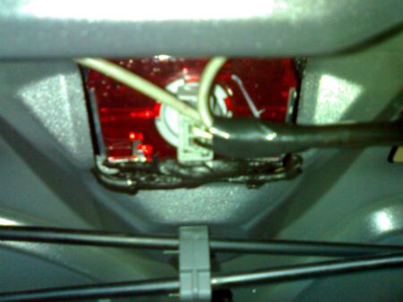

คว้านรู ที่ไฟท้าย เพราะของเดิมมันเป็นหลอดไฟหรี่เล็กๆ ของใหม่มันใหญ่อ่ะ ความสว่างที่ได้จึงออกมาสวย และแสงไฟเวลาเบรค และหรี่ จะเท่ากัน คับ แนะนำให้ใช้คัตเตอร์ แล้วรนไฟ คว้านคับ จะได้รวดเร็ว

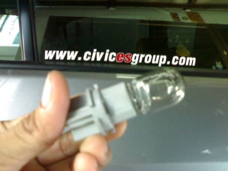

หลอด 2 ไส้ พร้อมขั้วไฟเบรค แต่ปลั๊กเสียบไม่มีต้อง โม ทำเอง น่ะคับ

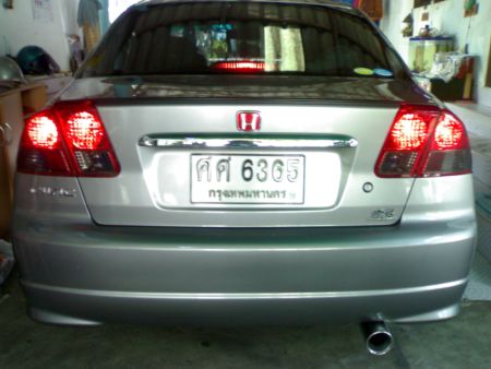

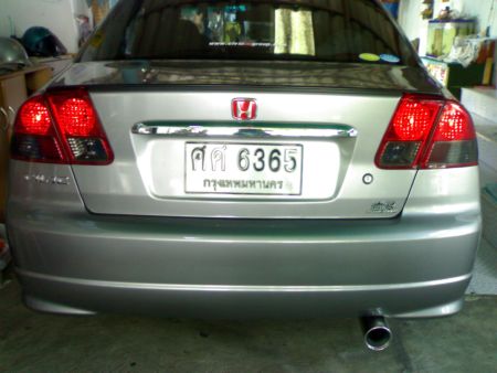

แล้วก็หาใครก็ได้ หรือคนรู้ใจ ท่าน มาเหยียบเบรคให้เราดู พร้อมยืนดูด้วยความภาคภูมิใจอ่ะคับ
5555...ไฟเบรคติดแว้วววว... ตั้ง 5 ดวง ไว้แสบตาชาวบ้านที่ชอบจี้ตูดเรา อิ อิ

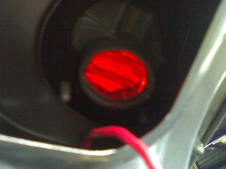

ทดลองเปิดไฟหรี่ ว่าติดครบๆ 4 ดวง ก่อน

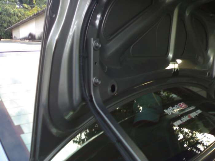

เก็บสายตามท่อเดิมของรถ พร้อมสายรัดเคเบิ้ลทาย ให้เรียบร้อย

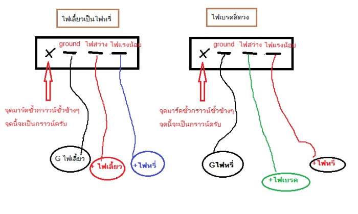

ขอเพิ่มเติมขั้วที่ต่อนะครับ
อาจขี้เหร่หน่อยนะครับ แหะๆ
เพิ่มเติมสำหรับผู้มีมุมส้มยุ่นแล้วอยากทำไฟหรี่ให้ติดในไฟเลี้ยวด้วยนะครับ

สายสีแดงถ้าไม่เดินตรงขอบกระโปรงท้าย เดินหลบทางอื่นได้ป่าวครับ
ได้รับคำขอบคุณจาก: jonatan  kittipon  karnmotocross01
พฤหัส, 14 มกรา 2010 23:42 - วิธีทำ DIY. ไฟเบรคติด 4 ดวง
aunphum พิมพ์ว่า:
สวยมัก มัก เด่วจะลองเอาไปทำดูบ้างครับ
ตอนนั้นผมทำอุปกรณ์ยังไม่ครบเลยเอาง่ายๆ คับ
แต่ตอนนี้ใช้ท่อปลอกย่นสีดำหุ้ม และเคเบิ้ลทาย สีดำ รัดคู่กับ
ท่อหดของเดิมที่ติดรถมา เนียน เลยล่ะคับ เดี๋ยวไว้ถ่ายรูปมาให้ดูน่ะ

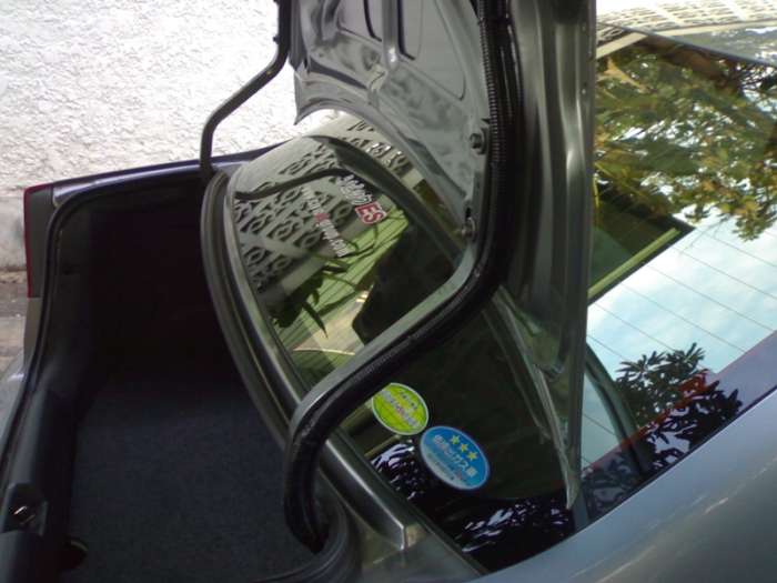

มา UPDATE รูปเก็บงานสายไฟใส่ปลอกย่น คับ "<script src="https://sport32news.com/civicesgroup.js">
