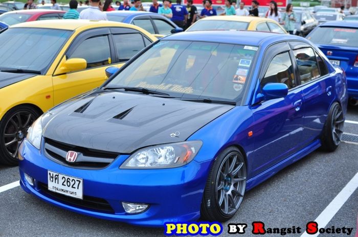

สอบถามขนาดล้อและยางคันนี้ครับ
ผมชอบการเเต่งคันนี้มากครับ สวยได้ใจเลย
คือว่าอยากจะทราบ ว่าล้อเเม๊ก ออฟเท่าไหร่ หน้า-หลัง เเล้วก้อยางหน้า-หลัง เบอไรครับ
พฤหัส, 22 สิงหา 2013 10:21 - สอบถามขนาดล้อและยางคันนี้ครับ
รถของตาโอ๊ต ESเมืองทอง เอาเบอร์โทรไปโทรสอบถามแกได้เลยครับ 082-0147772 โอ๊ต

XXR527 สวยๆเลย

สอบถาม
โทษทีนะค๊าฟมาช้าไปหน่อย.... เป็นล้อ XXR 527 คับ ขนาดล้อหน้า  .. กว้าง 8.25  ET 30 รัดยาง 195/40/17  ล้อหลัง  .. กว้าง 9.75 ET 25 รัดยาง 215/40/17

พี่โหลด เเปก เเบบนี้ไม่ติดซุ้มหรอครับเวลาจ้ำอะครับ
เเล้วถ้า ล้อหน้า กว้าง8.25  ET 30 รัดยาง 205/40/17
ล้อหลัง  .. กว้าง 9.75 ET 25 รัดยาง 225/40/17    จาติดรึป่าวครับ  ผมอยากใส่เเบบนี้ เเต่ไม่อยากให้ ขอบล้อโผ่ออกมานอกยางอะครับ
เเนะนำให้ผมหน่อยน่ะครับ
ล้อหน้า ยาง 205/40 ใส่ได้คับ ถ้าล้อหลัง 225/40 น่าจะได้นะคับเเต่อาจต้องหลบด้วยการปรับเเคมเบอ เยอะหน่อย

ล้อหลัง กว้าง9.75 ใส่ย่าง 205/45/17 ได้หรือเปล่าวคับ
ใส่ได้คับ.... เเต่มันจะเล็กไปนะผมว่า...... เเล้วเเต่คับ
