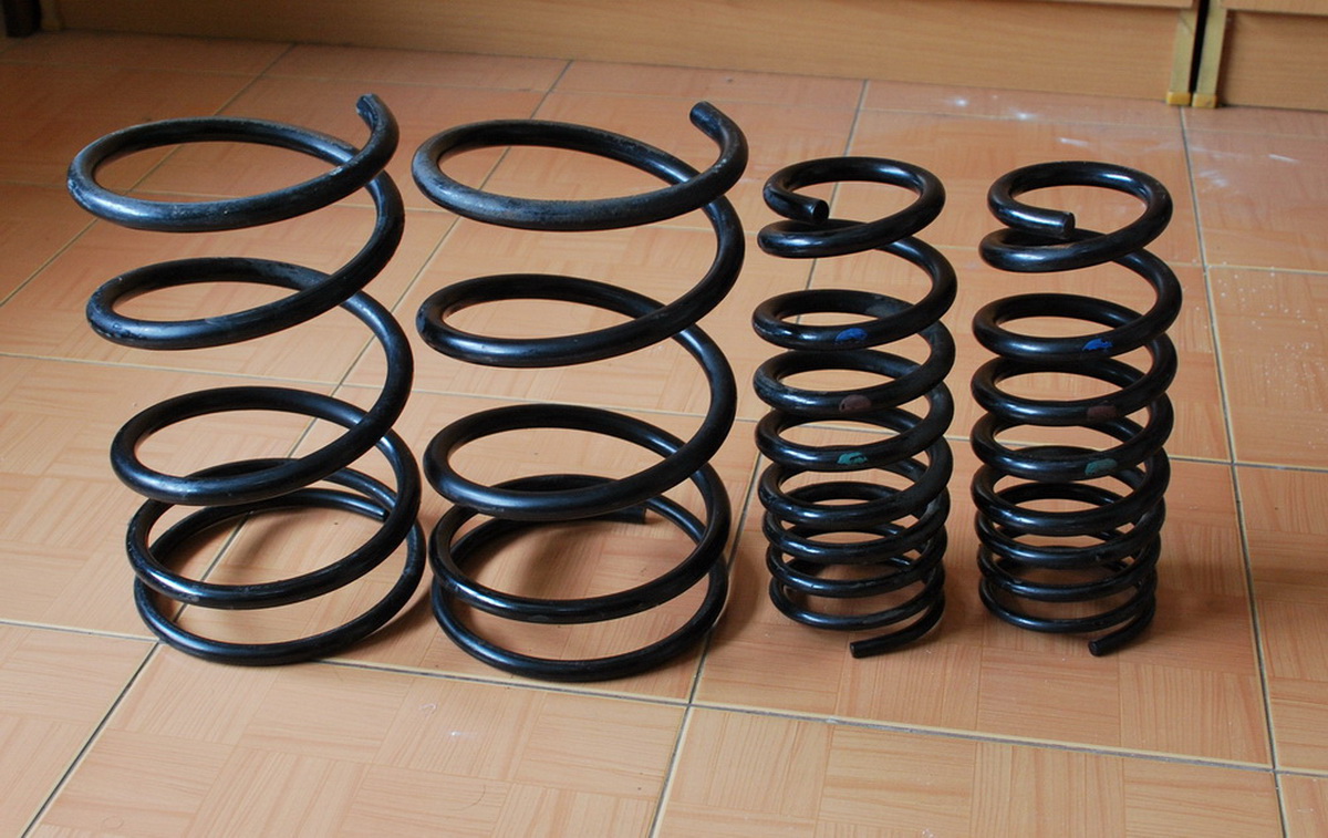

จันทร์, 27 กรกฎา 2009 07:55 - # ถ้าใส่สปริง dc5 กับโช๊คเดิมมันต่ำลงมากี่นิ้วครับ
สปริง DC5 คับ
กดที่รูป เพื่อดูรูป ใหญ่
ได้รับคำขอบคุณจาก: es_mania  soloshot  AoN_La_BeL  kittidech  Phetcharat  nu_es_05  khem_hatyai  nooduean_69

จันทร์, 27 กรกฎา 2009 10:10 - # ถ้าใส่สปริง dc5 กับโช๊คเดิมมันต่ำลงมากี่นิ้วครับ
momo0101 พิมพ์ว่า:
สปริง DC5 คับ
ชุดนี้เลยคับผมจัดมาจากคุณเบิร์ดเอง ลงมา 1" ใส่แล้วเด้งพอสมควรแต่เข้าโค้งดีกว่าของเดิม
เทียบกับสปริงเดิมคู่หน้าตัวสปริงจะเตี้ยกว่า

อังคาร, 28 กรกฎา 2009 08:38 - # ถ้าใส่สปริง dc5 กับโช๊คเดิมมันต่ำลงมากี่นิ้วครับ
ถ้าเอาสปริงมาตั้งเทียบกันข้างนอก คู่หน้าสปริงDC5 จะเตี้ยกว่าสปริงเดิมมาก แต่คู่หลังจะพอๆกัน
สปริงคู่หลังDC5 จะเหมือนรูปข้างบนจะมีขดถี่ๆ ห่างๆในวงสปริง ถ้าเป็นสปริงเดิมจะเท่ากันทั้งวง

อังคาร, 28 กรกฎา 2009 20:58 - # ถ้าใส่สปริง dc5 กับโช๊คเดิมมันต่ำลงมากี่นิ้วครับ
ถ้าสปริง DC5 จะมีสีแต้มกลมๆ สีเขียว สี น้ำเงิน บนขดสปริงอ่ะครับ
และจะมีขดสายยางสีดำกันเสียงดัง ติดมาด้วยครับ ถ้า ยังไม่ได้ถอดออกนะ
ใส่แล้วแข็งกว่าสปริงเดิมนิดหน่อย ครับ เตี้ยลงจากสปริงเดิม น่าจะ สักเกือบ 2 เซนครับ

สปริง DC5 ลงมา 1 นิ้วครับ เลื่อนเบ้าหน้าก็ลงมาอีก ครึ่งนิ้ว ถ้าใส่ 15 น่าจะใช้ Tanabe DF210 มากกว่านะ มันจะได้ไม่โล่งเกินไป

ร้านพี่ใหม่ พรเทพโช๊คอัฟครับ กระทู้ซื้อขาย หัวข้อที่ปักหมุดครับ
พี่เค้าจัดให้เลย ราคาสบายตัว แต่ต้องไปเช้าหน่อยน่ะครับ
ถ้าไม่อัดน้ำมัน มันจะเด้งกันมันเลยล่ะ อิอิ
