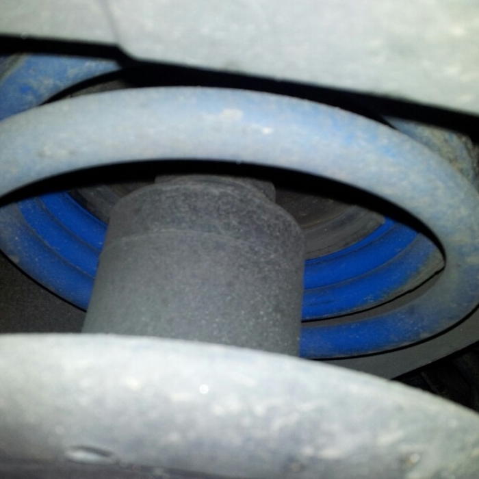

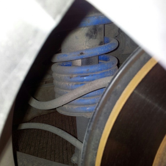

อาทิตย์, 18 สิงหา 2013 08:40 - เกี่ยวกับสปริงครับ ช่วยดูให้หน่อยว่าปกติมั้ยครับ
ไปเปลี่ยนสปริงมือสองมาใช้กับโช้คเดิเพราะำมันเพราะสปริงเดิมมันสูงมาก
พอเปลี่ยนมาใช้สปริงโหลด เวลาขับแล้วมันเด้งๆน่ะครับโดยเฉพาะเวลาขับผ่านลูกระนาดและเนินหลังเต่า
ก้มดูสปริงดูเหมือนขดมันติดกันเกินไปเพราะสปริงนิ่มไปรึเปล่าเลยถ่ายรูปมาขอความเห็นพี่ๆน้องๆครับ ต้องเปลี่ยนสปริงรึเปล่า
อันนี้ล้อหน้าครับ น่าจะปกติดี
อันนี้ล้อหลัง ขดสปริงมันเทลงมากองด้านล่าง

อาทิตย์, 18 สิงหา 2013 09:24 - เกี่ยวกับสปริงครับ ช่วยดูให้หน่อยว่าปกติมั้ยครับ
สปริงปกติครับ โช๊คเดิมหรือเปล่าครับ ถ้าใช่ต้องเอาไปอัดน้ำมันครับ

อาทิตย์, 18 สิงหา 2013 09:33 - เกี่ยวกับสปริงครับ ช่วยดูให้หน่อยว่าปกติมั้ยครับ
boy_nsm พิมพ์ว่า:
โช้คเดิมครับ เพิ่งไปอัดน้ำมันมาเมื่อ3 เดือนที่แล้ว อัดน้ำมันมาแล้วใส่กับสปริงเดิมแล้วระยะล้อกะซุ้มมันสูงน่าเกลียดครับ เลยไปเอาสปริงตัวนี้มาใส่
แต่ขับแล้วมันเด้งๆโยนๆ (ไม่แน่ใจใช้ศัพท์ถูกมั้ย) เวลาขับผ่านเนินระนาด หรือขึ้นลงคอสะพานครับ

อาทิตย์, 18 สิงหา 2013 16:51 - เกี่ยวกับสปริงครับ ช่วยดูให้หน่อยว่าปกติมั้ยครับ
สปริง  เป็นตัวกำหนดความสูง ต่ำของรถ
โช๊ค   ช่วยรองรับแรงกระแทก  และลดแรงสั่นสะเทือนของรถ
สปริงโหลดหรือแต่งทั้งหลาย จะมีความแข็งกระด้าง มากกว่าของเดิมติดรถ จากอาการที่บอกมา คือ โช๊คไม่สามารถจับสปริงที่แข็งได้ จึงทำให้รถมีอาการ เด้งๆโยนๆ อย่างที่เป็นอยู่ แนะนำให้นำโช๊ค ไปอัดน้ำมันใหม่ ให้แข็งกว่าเดิม  หรือ หาโช๊คแต่งมาใส่กับสปริงตัวนี้

อาทิตย์, 18 สิงหา 2013 17:01 - เกี่ยวกับสปริงครับ ช่วยดูให้หน่อยว่าปกติมั้ยครับ
ตอนนั้นใส่สปริงเดิมไปอัดน้ำมัน ช่างเขาเลยใส่น้ำมันเบอร์เดิมให้หรือเปล่าครับ ต้องใส่เบอร์หนืดกว่าเดิมครับถึงจะเอาสปริงโหลดอยู่

อาทิตย์, 18 สิงหา 2013 17:14 - เกี่ยวกับสปริงครับ ช่วยดูให้หน่อยว่าปกติมั้ยครับ
h_atari พิมพ์ว่า:
เข้าใจแล้วครับ ไม่อัดเพิ่มก็เปลี่ยนเป็นโช้คแต่งไปเลย
ขอบคุณมากครับ
bas3d พิมพ์ว่า:
สงสัยจะเป็นอย่างนั้นครับ ผมก็ไม่รู้ว่าอัดน้ำมันแล้วมันจะลอยอย่างนี้ จะได้บอกเค้าว่าไม่ต้องอัดเยอะ
