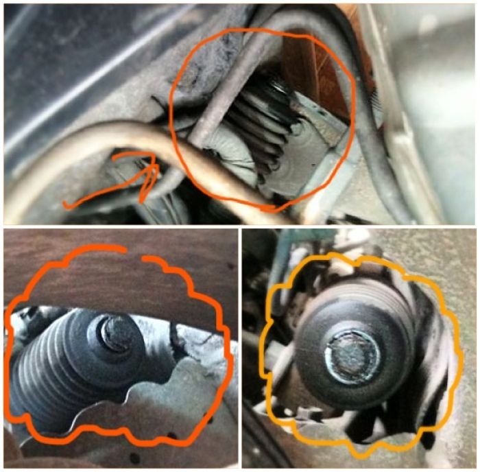

ตามรูปครับ ตำแหน่งขวามือ หันหน้าเข้ารถ มันซึมตรงสุดแร๊ค แต่ที่อื่นปกติน้ำมันพาวเวอร์ไม่พร่อง เปลี่ยนชุดซีลอย่างเดียวพอทำได้ไหม รื้อเยอะแนะเลย
ตำแหน่งขวามือ หันหน้าเข้ารถ ซึมบางๆ

อาทิตย์, 18 สิงหา 2013 02:03 - ขอความช่วยเหลือ เรื่องแร๊คซึม
ต้องโอเวอฮอน แร็ค เปลี่ยนซีลใหม่คับ

3500 ครับเปลืี่ยน ชีลตั่ง0 ใหม่ใช้มาปีกว่าเเล้วครับต้องหาร้านเก่งๆนะครับไม่งั้นไม่จบ

เคยถามช่างแล้ว ไม่แนะนำให้ซ่อม เปลี่ยนมือ2 ดีกว่า เป็นของ Dimension หรือ Stream ก็ได้ครับ

ขออนุญาตินำประสบการณ์ส่วนตัวมาเล่าสู่กันฟังครับ
    ก่อนอื่น แร็ครถผม ก็รั่วเมื่อตอนปลายปีที่ผ่านมา( น้ำมันพาวเวอร์หายเยอะ) จิตตก หา  ข้อมูลจากกระทู้เก่าๆ    +    กับสอบถามข้อมูลจากร้านดังๆ   อาทิเช่น ร้านแถวๆ ดินแดง ,อุดมสุข , รามอินทรา , อิสระภาพ39 และก็ได้สอบถาม พี่ๆ เพื่อนๆในคลับ ตามด้วยไปสอบถามที่ศูนย์บริการ Honda
       สรุป ซ่อมได้ไหม ตอบ ซ่อมได้ครับ(โอเวอร์ฮอล) ราคาประมาณ 5000-8000 บาท รับประกัน 6 เดือน-1ปี เท่าที่ได้สอบถาม ผู้ที่ซ่อม(โอเวอร์ออล) มา มีทั้งที่ บอกมาซ่อมมาเป็นปีแล้วยังไม่มีปัญหา กับซ่อมได้ไม่นานรั่วอีกแล้ว (ขึ้น อยู่กับสภาพแร็ค+กับฝีมือของช่าง) แต่โดยรวมแล้ว เจอคำตอบว่า ซ่อมแล้วไม่จบ มากกว่า ซ่อมแล้วใช่ต่อได้ยาวๆ
      เปลี่ยนดีกว่าไหม(ความคิดเห็นส่วนตัวนะ) ผมว่าดีกว่า เสียตังค์ทีเดียว สบายใจ (แต่ต้องหาสภาพดีๆนะมือสอง แต่ถ้าเงินถึงก็มือ1) อย่างที่พี่หลายคนบอกว่า ของตรงรุ่น, สตรีม, DC5 (ในกรณี DC5 ของต้องมาครบ ประเด็นคือ ขายึด)
   ปล. แร็คน้ำมัน หรือ ไฟฟ้า  ขึ้นอยู่ความชอบส่วนตัว(พฤติกรรมในการขับขี่ ของเรา) ถ้าขับขี่แบบ Racing ชอบมุด เปลี่ยนเลนส์บ่อยๆ สาดโค้งแรงๆ ต้องน้ำมัน แต่ถ้าชิวๆ สบายๆ ก็ไฟฟ้า ครับ  ( ความคิดเห็นส่วนตัวนะ) ผิดถูกอย่างไร ขออภัยมา ณ ที่นี้ด้วยครับ

ถ้าน้ำมันไม่พร่อง ก้อไม่น่าจะร้ายแรงนะพี่เนฟ
แต่ถ้าแร็ครั่ว น้ำมันพร่อง ก้อ ตัดใจเปลี่ยนมือ 2เลยดีกว่าครับ
จบๆเลย ผมเปลี่ยนมาแล้วววครับ

น้ำมันไม่พร่องเลยครับ แค่ซึมๆเอง เพราะเติมครั้งล่าสุดมาเกิน 3เดือนล่ะ ยังไม่ลดถึงกลางกระปุกเลย คงอาจจะใช้ไปก่อนแล้วเปลี่ยนทีเดียวเลย ตามความเห็นของเพื่อนๆพี่ๆ
