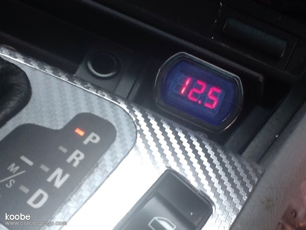

ถ้าแบบใช้รถเยอะรถติดๆ อากาศร้อนๆ ใช้อุปกรณ์ที่กินกะแสเยอะๆ ต้องตรวจ เช็ค ซักเดือนละครั้งนี้ก็นานแล้วนะคุณเจตน์ และผมแนะนำแบตแบบเติมน้ำกลั่น นี่ดีแล้วครับ ข้อดี เวลาแบตเสียจะค่อยๆเสื่อม ราคาถูก อายุการใช้งานยาวกว่าแบบกึ่งหรือแห้ง อันนี้ทดสอบการใช้มากับตัวเองตลอด20กว่าปีที่ใช้รถมาอิอิ
หรือจะหาตัวมิเตอร์วัดแบตฯ แบบในรูปมาเสียบไว้เช็คค่าดูก็ดีนะครับ
ในแบตเตอรี่ที่ใช้ในรถยนต์ จะมี6เซลล์ แต่ละเซลล์จะมี 2.1โวลท์
ในกรณีที่แบตเตอรี่ชาร์ทไฟเต็มคือประมาณ 12.4ถึง12.6โวลท์
หากขณะดับเครื่องยนต์มีการเปิดอุปกรณ์ไฟฟ้า ไฟในแบตเตอรี่อาจจะตกลงมาเล็กน้อย
และหากเปิดต่อไปอีก10-15นาทีแล้วไฟในแบตเตอรี่ต่ำกว่า12โวลท์แปลว่า
แบตเตอรี่เสื่อมและควรจะเปลี่ยนใหม่
และหากขณะติดเครื่องและไดชาร์ททำงานปกติควรจะวัดได้13.5โวลท์ถึง14.4โวลท์
electric meter ราคาไม่เกิน250-
ได้รับคำขอบคุณจาก: Pokko  mayuct  suttijate  Battboat  undertaker55

หมายถึงซ่อมเปลี่ยนแปลงถ่านไดร์ชาร์ต (ซ่อมไดร์) กับเปลี่ยนไดร์ชาร์ตลูกใหม่ใช่มั้ยครับ อันนี้ไม่ทราบครับ ว่าแบบไหนดีกว่าคุ้มกว่ากัน ถ้า รถ es ส่วนมากผมเปลี่ยนไดร์ของติดเครื่องเก่าเชียงกงครับลูกหนึ่งสภาพสวยๆไม่เกิน3พัน(ไม่เกิน)
ที่ถามว่าใช่รถประมาณ3000โล ก็เท่ากับรถผม แต่รถผมวิ่งกลางคืนใช้ไฟเยอะผมก็ตรวจเช็ค ทุกทุกสิ้นเดือน รวมทั้ง น้ำมันเครื่อง น้ำหม้อน้ำ น้ำฉีดกระจกด้วยเลย ไดร์ชาร์ตและความร้อนในห้องเครื่องมีผลกับน้ำกลั่นในแบตเตอรี่มากนะครับ
อันนี้เป็นวิธีดู ค่า  ตัวVolt Meter (วัดไฟแบทเตอรี่ ของรถ)ว่าถ้าแบตฯ ดี ไดร์ชาร์ตดี ค่าตัวเลขจะประมาณนี้ครับ
engine off
12.8v.-11.9v. แบตเตอรี่ good
11.9v.-11.6v. ให้ตรวจ  check  หรือชาร์ท แบตเตอรี่
ต่ำกว่า 11.2v.       แบตเตอรี่อ่อน  bad กำลังไฟอาจจะไม่พอสำหรับสตาร์ทเครื่องรถได้
engine running
13.2v.-14.8v. ไดร์ชาร์ท และแบตเตอรี่ ดี good
13.2v.-12.8v. ให้ตรวจเช็ค หรือซ่อมบำรุง ไดร์ชาร์ท /แบตเตอรี่
รูปVolt Meter วัดไฟแบทเตอรี่
ได้รับคำขอบคุณจาก: suttijate
