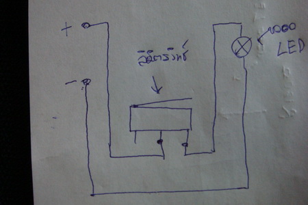

อาทิตย์, 28 มิถุนา 2009 12:05 - DIY ติดไฟส่องสว่างในลิ้นชักเก็บของ
โทษทีนนะครับรอนานหน่อยลืมแต่ใด้และรูปในรถอาจไม่ค่อยชัดนะครับ
วงจรทั้งหมด สวิทช์จะทำงานใด้2 แบบ คือ กดติดปล่อยดับ กับกดดับปล่อยติด
เราต้องต่อแบบกดดับปล่อยติดนะครับ หาขาก็ไม่ยากแค่สลับขาไปมา

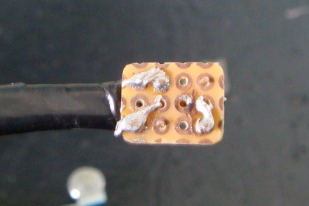

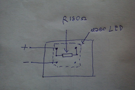

วงจรไฟในรูปคือแบบสี่เหลียม 3mm เอาเป็น5mm ก็ใด้ ไฟสามารถต่อเพิ่มใด้
โดยไช้ ไฟ3หลอดต่อ r 1 ตัว

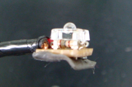

ด้านหลังวงจรไฟ
ด้านหลังวงจรไฟ

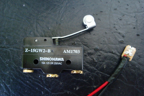

ของที่ใช้ สวิทช์ที่ใช้แบบนี้แต่เล็กกว่าเอาแบบเล็กสุดเลยนะ

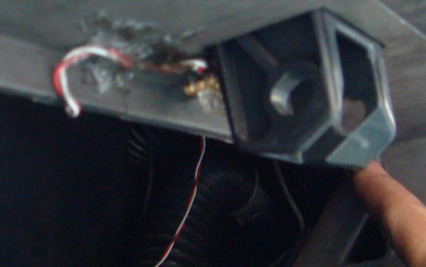

การต่อวงจรในรถ ไฟ - เข้าตัวถัง ไฟ + เอาตรงใหนก็ใด้ที่มีไฟ เพราะยังไงพอปิดลิ้นชักมันก็ดับ
ตําแหน่งติดไฟเอาตามสดวก ส่วนที่นิ้วชี้อยู่คือ ตำแหน่งสวิทช์ ต้องเป็นจุดเวลาปิดลิ้นชักมากดสวิทช์พอดี
สวิทที่ต่อแล้ว
สวิทที่ต่อแล้ว
