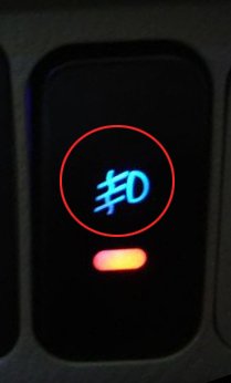

อังคาร, 16 มิถุนา 2009 11:43 - ไฟตัดหมอก ไม่ติดซะงั้น...
ไม่ค่อยได้เปิดอ่ะคับ เมื่อวานฝนตกหนัก เลยเปิดซะหน่อย ไม่ติดซะงั้น แต่ที่สวิทซ์ไฟตัดหมอก เวลากดไปมีไฟขึ้นอ่ะคับ งง แฮะ
ทำไม ไฟไม่ไป ไม่ติดทั้งสองข้างเลยคับ ถ้าฟิวส์ขาด ไฟที่สวิทซ์ก็ไม่น่าจะติดอ่ะคับ เกิดจากไรคับ เนี่ย รบกวน เพื่อนๆ ใครเป็นมั่งคับ
แก้ไขไงดีคับผม...

ไฟหมอกติดแต่ไฟสวิทซ์ ไม่ติดอ่ะครับ แก้ไขยังไง ใครพอทราบบ้าง ช่วยแนะนำด้วยนะครับ

จันทร์, 25 ตุลา 2010 10:23 - ไฟตัดหมอก ไม่ติดซะงั้น...
ไฟหมอกติด ไฟสวิทซ์สีส้มติด แต่สีฟ้าไม่ติดซะงั้นอ่ะครับ เพิ่งไปติดมา DEPO ตอนแรกยังติดดีๆอยู่เลย ขอบคุณพี่เจ้าของรูปด้วยครับ ใครพอทราบช่วยแนะนำด้วยนะครับ
