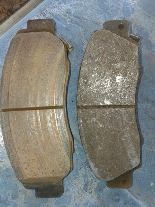

ศุกร์, 16 สิงหา 2013 09:20 - รบกวนเพื่อนๆที่ใช้เบรคโอดิสซี่
vat พิมพ์ว่า:
ขอบคุณทุกท่านคับแล้ว282โอดิสซี่ต้องใช้ผ้าเบรกอะไรครับ
เบิกแอคคอร์ด G7 ก้อได้คับ
ซ้าย 282 ขวา 300 ตัวโครงเหล็กเท่ากันคับ
