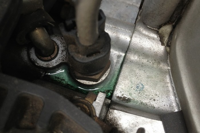

จันทร์, 12 สิงหา 2013 11:15 - น้ำอะไรรั่วคะ สีเขียว ๆ
น้ำหม้อน้ำไช่หรือเปล่า หรือเป็นของเหลวอย่างอื่น
ซ่อมแพงหรือไม่คะ
รถ ES 2003 เดิม ๆ ใช้คนเดียวมาตลอดตั้งแต่ป้ายแดง
เพิ่งติดแก้สได้ 3 เดือน
ยี่ห้อ Energy Reorm รุ่น Fast Tech Premium   ระบบแก้สก็ปกติดีค่ะ

จันทร์, 12 สิงหา 2013 11:22 - น้ำอะไรรั่วคะ สีเขียว ๆ
สีแบบนี้น้ำยาหล่อเย็นหม้อน้ำครับ   มันเป็นมีฟ้า รีบเช็คจุดรั่วนะครับ
เช็คน้ำในหม้อน้ำด้วยครับ

จันทร์, 12 สิงหา 2013 11:33 - น้ำอะไรรั่วคะ สีเขียว ๆ
น้ำหม้อน้ำครับ ดูจากสีแล้วจาง เปลี่ยนถ่ายน้ำยาหม้อน้ำ
จุดที่รั่วต้องดูครับ

จันทร์, 12 สิงหา 2013 11:37 - น้ำอะไรรั่วคะ สีเขียว ๆ
น่าจะมาจากสายตรงที่ถ่ายภาพมานั่นล่ะครับ ไม่ปลายสายแตกก็ตัวท่อตรงที่สายรัดอยู่มันผุครับ.

จันทร์, 12 สิงหา 2013 11:46 - น้ำอะไรรั่วคะ สีเขียว ๆ
tokmun002 พิมพ์ว่า:

จันทร์, 12 สิงหา 2013 11:49 - น้ำอะไรรั่วคะ สีเขียว ๆ
มีการรั่วซึมหรือแตกแล้วครับ เข้าอู่เปลี่ยนเลย ล้างระบบหล่อเย็นไปเลยก็ดีนะ

จันทร์, 12 สิงหา 2013 12:04 - น้ำอะไรรั่วคะ สีเขียว ๆ
ตัวรัดตรงท่อยางน่าจะไม่แน่นครับ

จันทร์, 12 สิงหา 2013 15:53 - น้ำอะไรรั่วคะ สีเขียว ๆ
ลองเปลี่ยนท่อแล้วก็กิ๊ปรัดสายด้วยนะครับ

อังคาร, 13 สิงหา 2013 11:16 - น้ำอะไรรั่วคะ สีเขียว ๆ
อาการคล้ายๆกันเลย น่าจะเป็นท่อยาง เราเพิ่งเปลี่ยนท่อยางไป4เส้นเมื่อวันศุกร์ ร้านช่างแสบ รามอินทรา ราคาไม่แพง ช่างใจดี
