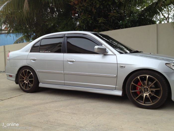

คือผมได้รับ es04 ต่อมาจากญาติที่เค้าโหลดมาแล้ว (ผมคาดว่าตัดสปริง)
จากการใส่ล้อ 215/45/17 ล้อหน้าสอดได้สองนิ้วคับๆ ล้อหลังหนึ่งนิ้วคับๆ
และจากการเข้าโค้งให้ความรู้สึกหวิวๆด้วย
ผมจึงจะเอารถไปเช็คช่วงล่าง และอยากเพิ่มด้านหลังให้สูงขึ้นเป็นสองนิ้วสอดหลวมๆ ด้านหน้าสอดสองนิ้วเท่าเดิมและอัดน้ำมันโช๊คทั้ง 4 ต้น
ไม่ทราบว่าสปริง H&R จะสามารถตอบโจทย์ผมได้ไหม หรือต้องรองสแปเซอร์ (หาซื้อจากไหนหรือที่ร้านสามารถหาให้เราได้)
ปล.ผมอยู่หาดใหญ่ครับ ใครมีร้านดีๆขอคำแนะนำด้วย ขอบคุณครับ
หน้าสองนิ้วคับๆ หลังหนึ่งนิ้วคับๆ 215/45/17

พฤหัส, 8 สิงหา 2013 08:12 - ถามเรื่องโช๊คเดิมกับสปริงโหลด H&R
สภาพนี้ รองด้านหลังเพิ่มครับ ออกมา จะได้หน้าหลัง เสมอกัน

พฤหัส, 8 สิงหา 2013 12:34 - ถามเรื่องโช๊คเดิมกับสปริงโหลด H&R
ถ้าสปริงตัดมา ก็ถอดมาใส่ H&R ก็ได้ครับ
แล้วรองสเปเชอร์ด้วยกำลังสวย
ลองหาซื้อดูครับ H&R มือ2 ในห้องซื้อขาย
ได้รับคำขอบคุณจาก: J_online

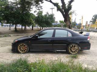

พฤหัส, 8 สิงหา 2013 13:40 - ถามเรื่องโช๊คเดิมกับสปริงโหลด H&R
รถผม ปี04 ใส่โช๊คเดิมไม่ได้เลื่อนเบ้า สปริงของ H&R รองสเปเซอร์หลัง
ล้อขอบ17 ยาง204/45/17  ยี่ห้อDunrop (อัดน้ำมันเข็ง4ต้นเลยครับ)
ผล ออกมา หน้าสอด 2นิ้วคับๆเลย
                หลังสอด 3นิ้วคับๆเลย
การเข้าโค้ง ดีกว่าใส่โช๊คเดิมสปริงเดิม
การขับในทางตรงเรียบๆ ให้ความรู้สึกนิ่งๆไม่โย้งไม่ส่าย กระชากซ้ายขวาสบาย
การขับทางคลุกคละ ให้ความรู้สึกแข็ง เด้งๆ((ไม่ดีเลยครับแฟนบอกรับไม่ค่อยได้ไม่นิ่ง)) แต่ผมชอบนะ
ผมว่าแบบนี้กำลังดีเลยครับ เตี้ยสวยกำลังดีคนนั่งหลัง4คนตัวใหญ่ กดลงมาพอดีเลยครับมองแล้วกำลังสวยเลย(บ้านผมคนเยอะ)
โทรสอบถามได้นะครับ ถ้าไม่เข้าใจ 084-0908234 ตอนนี้ก็ยังใส่อยู่
ได้รับคำขอบคุณจาก: J_online  chan-o
พฤหัส, 8 สิงหา 2013 21:20 - ถามเรื่องโช๊คเดิมกับสปริงโหลด H&R
เลื่อนเบ้าหน้าดิครับพอดีเลย
ของผม  H&R  เหมือนกัน  แต่เลื่อนเบ้าหน้าครับ
สวยกำลังดีเลยครับ
