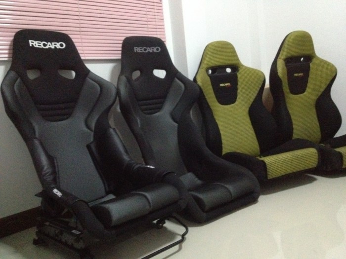

ศุกร์, 2 สิงหา 2013 10:45 - -ใครใส่เบาะหลังแข็ง RS-G , TS-G สอบถามหน่อยครับ-
ถ้าเปลี่ยนใส่เบาะหลังแข็ง อย่างเช่นพวก RS-G หรือ TS-G
1. ต้องมีประกับข้างใช่เปล่าครับ
2. พอมีประกับข้างแล้วสามารถใส่กับรางพวก DC5 หรือ EP3 ได้เลยเปล่าครับ
3. Safety belt ยังใช้เดิมๆได้เปล่าครับ หรือว่าต้องเปลี่ยนเป็นแบบ 4 จุดครับ

ศุกร์, 2 สิงหา 2013 17:22 - -ใครใส่เบาะหลังแข็ง RS-G , TS-G สอบถามหน่อยครับ-
anatapol พิมพ์ว่า:
1.ต้องมีประกับครับ
2.ที่เคยใส่มารูตรงใส่ราง DC5 / EP3 ได้ครับถ้าไม่ตรงก็เจาะรูเพิ่มเอาได้
3.Belt ใช้ของเดิมได้ครับแต่เบาัะมันจะเตี้ยหน่อยยิ่งได้รางเตี้ยมาสายจะพาดคอครับขับๆจะรำคาญครับ

ศุกร์, 2 สิงหา 2013 19:37 - -ใครใส่เบาะหลังแข็ง RS-G , TS-G สอบถามหน่อยครับ-
ตามท่านข้างบนเลยครับ  ต้องหาราง เเละประกับ ครับผม    ของผมก็มีประกับและ  แต่ขาดราง  ว่า จะใส่ๆ  ไม่ได้ใส่สักที่

เสาร์, 3 สิงหา 2013 01:24 - -ใครใส่เบาะหลังแข็ง RS-G , TS-G สอบถามหน่อยครับ-
FAIZ พิมพ์ว่า:
anatapol พิมพ์ว่า:
1.ต้องมีประกับครับ
ขอบคุณมากๆครับ กระจ่างเลย แต่ก็คันๆอยากเปลี่ยนbelt เป็นเขียวๆ Takata อยู่เหมือนกัน
แต่อยากรู้ครับว่า ถ้าใช้กับ belt เดิม มันจะคาดยังไงครับ ลอดสลักล็อคผ่านรูบริเวณด้านข้างเหรอครับ
TA-O พิมพ์ว่า:
คุณเต๋าจะใส่รุ่นอะไรเอ่ย... ไว้ขอชมหน่อยนะ
ใกล้ๆนี้ จะอุดหนุนเป็ดยักษ์ ซะหน่อย รอฝาหลังคลอดก่อน

เสาร์, 3 สิงหา 2013 10:36 - -ใครใส่เบาะหลังแข็ง RS-G , TS-G สอบถามหน่อยครับ-
anatapol พิมพ์ว่า:
FAIZ พิมพ์ว่า:
anatapol พิมพ์ว่า:
1.ต้องมีประกับครับ
TA-O พิมพ์ว่า:
ข้ามปีกเ้บาะเลยครับ รูมันเล็กหัวเข็มขัดลอดไม่ได้ครับ อันนี้แล้วแต่รูเบา่ะแล้วครับ ถ้าเอาสลักล๊อคลอดมาต้องดูตำแหน่งว่าเอาสลักมาลอดได้่มั๊ยครับ ส่วนสลักเดิมย้ายจากของเดิมมาติดกับรางครับ

เสาร์, 3 สิงหา 2013 11:02 - -ใครใส่เบาะหลังแข็ง RS-G , TS-G สอบถามหน่อยครับ-
anatapol พิมพ์ว่า:
FAIZ พิมพ์ว่า:
anatapol พิมพ์ว่า:
1.ต้องมีประกับครับ
TA-O พิมพ์ว่า:
ครับ  ของผมSPG สีดำ ปักหน้าหลัง  ซักมา2 รอบและ  ตั้งโชร์ อยู่ ไม่ได้ใส่สักกะที่   เพื่อน จะไปเเข่งคลอง5  ก็ถอดๆ  ใส่ๆ กันเป็นช่วงๆ
ครับ    ได้ใส่เองเมื่อไหร่  ส่งใสต้องจุด พลุ ฉลองครับ   ขอบคุณน้ะครับK. a

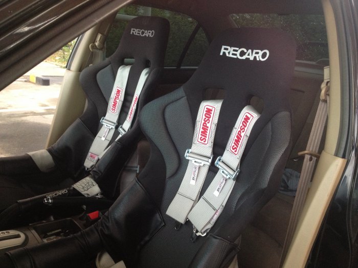

จันทร์, 5 สิงหา 2013 07:26 - -ใครใส่เบาะหลังแข็ง RS-G , TS-G สอบถามหน่อยครับ-
ใส่ประกับที่ปั้มคำว่า RECARO เลยครับจบ + ราง EP3 DC5 ได้พอดีเลยไม่ต้องแปลงเลยครับ
ได้รับคำขอบคุณจาก: anatapol
