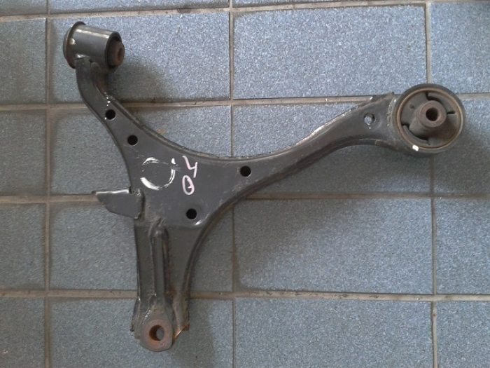

พฤหัส, 1 สิงหา 2013 19:28 - ช่วยด้วยครับ;ล้อหน้าเยื้อง กินยางครับ เปลี่ยนคาน,ปีกนกแล้วก้อยังไม่หาย !!!
มันเยื้องประมาน 1 ซม. กินยางมากๆเลยครับ ไม่รุทำไม ตั้งศูนย์ดึงแล้วก้อยังดึงไป
เพราะผมไม่เคยชนแรงๆเลยนะครับ แค่เคยไหลเกียร์Dไปจิ้มตูดเค้าเอง
ตอนนี้มืดแปดด้านแล้วครับ ท่านใดพอจะมีวิธีหรือแนะนำร้านที่ทำแล้วจบ
ช่วยบอกหน่อยนะคร้าบบบ T__T"

พฤหัส, 1 สิงหา 2013 20:26 - ช่วยด้วยครับ;ล้อหน้าเยื้อง กินยางครับ เปลี่ยนคาน,ปีกนกแล้วก้อยังไม่หาย !!!
ยางกินนอก / กินในครับ
มันอยู่ที่มุมแคมเบอร์ ล้อด้วยนะครับ
ปล. ใช้โช๊คแบบไหนอยู่ครับ

ของผมน่าจะมาจากอาการที่ล้อมันเยื้องกันอ่ะครับ ตามรุปเลยครับ แต่น่าจะประมาน 1 ซม.
ปล่อยพวงแถเข้าซ้ายเลยครับ ส่วนโช้คผมใช้ gab ss สตรัทสไลด์กระบอก ไม่มีจ๊อยซ์อ่ะครับ

ลองเข้าไปหาอู่  ที่มีชุดเครื่องวัด และดึงBody ครับ หาสาเหตุก่อน
ถ้าล้อขวา เยื่องหาข้างหน้า  ต้องดูจุดน็อต ที่ยึด  *คานใต้เครื่อง*  กับตัวBody ครับ
 รูน็อต  ทั้งด้าน ซ้าย- ขวา จะสไลด์หน้า หลัง ได้นิสหน่อย  ประมาณ 1 ซ.ม อะครับ
ไม่ค่อยน่ากลัว  เหมือนเยื้องถอยหลังครับ   แต่ก็แก้ได้ครับ  เอาใจช่วยครับผม
พี่เต๋าพอจะมีอู่แนะนำไม๊อ่ะครับ แต่ที่ผมลองหาข้อมูลดูนะครับ
บางท่านก้อบอกว่าสไลด์ได้ บางท่่านก้อว่าคานล่างมันตายตัวสไลด์ไม่ได้

ส่วนตัวคิดว่าน่าเป็นที่แชชซีรถมากกว่าเพราะปีกนกไม่น่าจะขยับได้อ่ะคับ

เดี๊ยวจะหารูปคานใต้เครื่องให้ครับ  หรือ ลองหาข้อมูล จากเวปอื่นๆ ดู เพิ่มอีกทางก็ดี อะครับ
อู่ที่ทำได้ก็มีอยู่ครับ   แต่จะไกลกันอะดิครับบ  ลองหาดูใกล้ๆ บ้านและพวกๆ ว่าทำได้และ ต้องคุยชี้จุดกับช่าง โดยตรงเลยครับ คือยกรถ
ดูเลยและตรวจวัด ตาม น๊อต ยึดคาน ซ้าย - ขวา  ช่วงล่างอาจเป็นได้หลายสาเหตุครับ   แต่ถ้าใช้ ฮ้อย ยกรถดู ยังไงก็เจออะครับผม

ผมเคยเป็นครับ ยกขึ้น hoist ดู คานใต้เครื่องมันกระแทกมานะครับ(ซื้อมือสอง)เครมเปลี่ยนประกัน
ตอนนี้ปกติแล้วครับ ทำที่ auto zone ซอย12 ครับ ส่วนอู่ประจำ ทำที่ p honda ครับ ซอย seven
ก่อนถึงไฟแดง บายพาสครับ เจ้าของอู่ชื่อเป้ครับ

ครับพี่เต๋า เด๋วว่าจะลองไปอู่ที่พี่ด้านบนบอกอ่ะครับ ลองดูก่อนครับผม ^^' ขอบคุนพี่มากๆนะครับผม
boyboom_16 พิมพ์ว่า:
ผมก้อว่านะ เพราะลองเปลี่ยนมาหมดแล้วอ่ะแต่ก้อยังเยื้องอยุอ่ะครับ เลยงงๆว่ามันจะเปนที่แชชซีรึเปล่า ^^'

การวัดก็ใช้ตลับเมตรวัดเลยครับ  วัดระยะตามหัวน็อตน้ะครับผม
