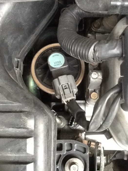

Hnong
ชื่อเล่น: หน่อง
เข้าร่วม: 30 พฤษภาคม 2013
ตอบ: 1189
ให้คำขอบคุณ: 401
ศุกร์, 11 ตุลา 2013 19:03 - น้ำมันเครื่องรั่ว แถวหน้าเครื่อง
ผมเปลี่ยนโอริงวีเทคยกชุดไม่หายครับจนเจอเจ้าตัวปัญหาแล้วเพิ่งให้ช่างแสบวิ่งหาะไหล่ให้ช่างฮงเปลี่ยน
เจ้าตัวสีเขียวนั้นแหล่ะครับเปลี่ยนแล้วหาย

ศุกร์, 11 ตุลา 2013 20:02 - น้ำมันเครื่องรั่ว แถวหน้าเครื่อง
Hnong พิมพ์ว่า:
มันคือตัวไรเหรอครับ ช่วยบอกทีดูไม่ออก
Hnong
ชื่อเล่น: หน่อง
ตอบ: 1189
ให้คำขอบคุณ: 401
ศุกร์, 11 ตุลา 2013 20:55 - น้ำมันเครื่องรั่ว แถวหน้าเครื่อง
ATG_12 พิมพ์ว่า:
Hnong พิมพ์ว่า:
ช่างบอกว่ามันเป็นสวิตน้ำมันเครื่องครับเครื่องผมD17A9เห็นช่างบอกว่าของD17A2ไม่มี. ไม่รู้ว่ามีมาทำไม
