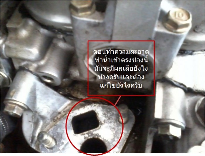

น้ำเข้าวาล์ว EGR ตอนเปลี่ยน ซิลยางท้ายแคมลูกเบี้ยว ทำความสะอาดแล้วพลาดทำน้ำหกไปเยอะเลยครับเข้าไปในช่อง ตามภาพ...
ภาพนี้ขออนุญาต คุณต่อม ด้วยครับ http://www.civicesgroup.com/forum/posting.php?mode=newtopic&f=2 จาก link นี้ครับ
จะมีผลอะไรต่อเครื่องยนต์ไหม ครับถ้ามีจะแก้ยังไงครับ ขอรบกวน ด้วยนะครับ ท่านผู้รู้ ผมพึ่งเป็นสมาชิกใหม่ พึ่งเข้ามาอ่านเว็บนี้ได้ไม่นานแต่ให้ความรู้มาก ๆ วันนี้เจอปัญหาเลยเข้ามาเป็นสมาชิกใหม่

เข้าเยอะไหมครับ ถ้านิดหน่อยไม่เป็นไร รูสี่เหลี่ยมจะถูกกระบอกสูบดูด รูกลมเป็นทางมาของไอเสียครับ ถ้าเข้ารูสี่เหลี่ยมเยอะอันตรายครับ
รูสีเหลี่ยมเยอะเหมือนกันครับ เอาออกไม่ทัน จะทำยังไงได้บ้างครับ เพราะรถขับออกจากบ้านไม่ได้แน่นอน เพื่อจะได้คุยกับช่างได้เวลาให้ช่างเขามาดู ว่าเราจะต้องทำอะไรบ้างครับในการซ่อม ช่วยแนะนำด้วยครับ
 ต้องทำยังไงบ้างครับ เพราะมันน่าจะเข้าไปเยอะเหมือนกันผมว่าประมาณสักครึ่งแก้วน้ำดื่มจะได้ ตรงรูสี่เหลี่ยม ที่จะโดดดูดเข้ากระบอกสูบ   ยังไงผมขอรบกวนด้วยนะครับเพื่อจะได้เอาไว้คุยกับช่างฯ เขาได้ครับ ขอบคุณครับ

ถอดหัวเทียนทั้ง4 หัวออก เเล้วสตาร์ท สัก 5 ครั้ง เพื่อไล่น้ำ

ตามที่คุณโอบอกครับ น้ำเข้าทางช่อง 4 เหลี่ยม แล้วเข้าที่ ฝาสูบตรงหัวเทียน ช่องที่ 1 ด้านซ้ายมือตัวแรกเวลาเราหันหน้าเข้าหารถยนต์ เอาหัวเทียนออก ไฟฉายส่องดูเราจะเห็นน้ำที่อยู่ใน แล้วเอาน้ำออก ครับ หายขาดแล้วครับตอนนี้ เครื่องแรงเหมือนเดิม

ว่าแต่ใช้วิธีไหนเอาน้ำออกมาได้ครับ
