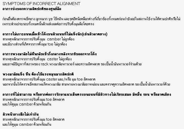

วันก่อนไปเปลี่ยนบูชปีกนก ตอนตั้งศุนย์ช่างปรับมุม Toe หลังด้วย อยากทราบว่ามันมีผลมากน้อยแค่ไหน
Camber หลัง ข้างละ -0.5
คือตอนนี้ถ้าวิ่งประมาณ 120 รถมันจะมีอาการเลื้อยหน่อยๆ พวงมาลัยเบามากและสั่นครับ
ต้องคอยคุม ก่อนหน้านี้ขับง่ายกว่า
ปกติ ES เรา Toe ควรอยู่ที่เท่าไหร่ครับ
รบกวนผู้รู้ช่วยตอบเป็นแนวทางหน่อยครับ

ลองหาข้อมูล จากอาการน่าจะมาจาก Toe out แต่จะเป็นหน้าหรือหลังค่อยเช็ดดูอีกที
รายแรกบอกว่า
การปรับมุมโทอินในล้อคู่หน้า : รถจะวิ่งตรง การเข้าโค้งพอใช้ได้
ช่วงการปรับที่สามารถทำได้ : 0-1/8 นิ้ว
อาการของการปรับมากเกินไป : รถมีอาการกระตุกนิด ๆ ตอนเบรค รู้สึกประหลาด ๆ กินแก้มยางด้านนอก
การปรับมุมโทเอาท์ในล้อคู่หน้า : รถจะเข้าโค้งได้ดี จะส่งผลดีกับรถขับหน้าเนื่องจากรถเวลาวิ่งล้อจะหุบเป็นโทอินอยู่แล้ว
ช่วงการปรับที่สามารถทำได้ : 0-1/4 นิ้ว
อาการของการปรับมากเกินไป : รถจะสะบัดเวลาเบรค รถจะเลื้อยบนทางตรง กินแก้มยางด้านใน
การปรับมุมโทอินในล้อคู่หลัง : รถจะมีโอกาสเกิดอาการโอเวอร์สเตียร์ได้น้อยเวลายกคันเร่ง
อาการของการปรับมากเกินไป : ประหลาด ช้า ด้ายท้ายรถสั่น รู้สึกรถไปได้ช้าแถมไม่มั่นคง กินแก้มยางด้านนอก
การปรับมุมโทเอาท์ในล้อคู่หลัง : ช่วยให้รถเลี้ยวดีขึ้นในความเร็วต่ำหรือในการวิ่งสลาลอม รถแข่งแรลลี่ที่เป็นรถขับหน้าปรับกันทุกคัน
อาการ ของการปรับมากเกินไป : ไม่เหมาะสำหรับขับบนถนน เพราะจะทำให้เกิดอาการโอเวอร์สเตียร์เวลาถอนคันเร่ง ด้านท้ายรถสั่นอย่างรุนแรง กินแก้มยางด้านใน
