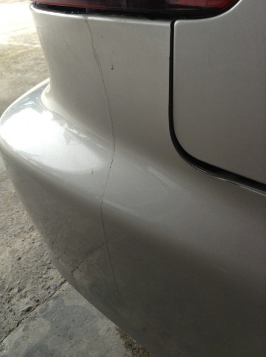

ขอความช่วยเหลือค่ะ กาวร้อนไหลเปนทางยาวตรงสะเกิร์ตเมื่อกี้เอง จะล้างออกยังไงคะ
มีอะไรที่ล้างกาวร้อนออกบ้าง ลองเอาน้ำมันเบนซินถูเช็ดแล้วก็ยังมิออกเลยค่ะ
คราบกาวร้อน

อาทิตย์, 28 กรกฎา 2013 17:26 - ช่วยด้วยกาวร้อนติด
ใช่น้ำยาทาเล็บคับล้างออก น้ำยาล้างเล็บอะคับ

ลองใช้น้ำร้อนอ่ะครับ
กาวตาช้างมันใช้น้ำร้อนออกอ่ะครับ
กาวร้อนก็น่าจะออก มันก็น่าจะเหมือนกัน ลองดูครับ

ใช่ครับไม่เคยลองแต่เห็นว่านอกจากแอลกอฮอร์แล้วมีส่วนผสมของ อาซิโตนด้วยครับมันคือตัวทำละลายที่ใช้ในห้องlab เคยอ่านที่แพ็คบรรจุกาวเค้าบอกว่าใช้อาซิโตนล้างออกได้ครับ

มันกันนะกาวนะ แต่ไม่ต้องกลัวมันลอกเองได้สักพัก

น้ำมันสนกับยาล้างเล็บคับ ลองดูนะ

และขั้นตอนสุดท้าย ไปร้านรับขัดสีรถออกครับ
จันทร์, 29 กรกฎา 2013 10:05 - ช่วยด้วยกาวร้อนติด
ระวังเรื่องสีด่างด้วยนะคับ...

อะซิโตนละลายกาวร้อนด้สุดยอดครับแต่มันกัดสีด้วยโดยเฉพาะวัสดุที่เป็นพลาสติกจะด่างทันทีที่โดนอะซิโตน

ช่วยอธิบายเพิ่ม เผื่อ จขกท. งง ครับ
น้ำยาล้างเล็บคือ
อะซีโตนครับ เป็นตัวทำละลายสารประกอบประเภทเรซิ่น
ค่อยๆจุ่มทาตรงคราบกาว ถ้ารถเคยเคลือบสีมาก่อนอาจจะไม่ด่างมากครับ
แต่ถ้าไม่เคยเคลือบสีก็ต้องลุ้นนิดหน่อย แต่ก็ยังดีกว่ามีคราบกาวครับ

น้ำร้อนน่าจะออกนะครับ

มีความเข้าใจผิดมากมายเกี่ยวกับการลบคราบกาวร้อนออกจากพื้นผิว ไม่ว่าจะใช้ สารพัดน้ำมัน ตั้งแต่ น้ำมันก๊าด น้ำมันสน หรือน้ำมันพืช ไปจนถึง แว๊กซ์และขี้ผึ้งหลากชนิด ซึ่งล้วนไม่ได้ผลที่ดีนัก คำตอบที่แก้ปัญหากาวร้อนเลอะได้ดีที่สุดคือ Acetone (อซิโทน) ท่านอาจสงสัยว่า แล้วเจ้าสารที่ว่านี้จะหาได้จากที่ไหน ง่ายมาก acetone เป็นส่วนประกอบที่มีทั่วไปในน้ำยาล้างยาทาเล็บส่วนมาก
Acetone ซึ่งเป็นสารทำละลายชั้นดี ซึ่งจะเข้าไปละลายสารเคมีในเนื้อกาวที่ทำหน้าที่ยึดเกาะพื้นผิว การทำความสะอาดคราบกาวร้อนด้วยการใช้ Acetone นั้น ควรระมัดระวังในการทำละลายของสารที่อาจจะเกิดขึ้นกับพื้นผิวนั้นๆด้วย เช่น แว๊กซ์ที่เคลือบสีรถ เป็นต้น ดังนั้นควรใช้ในปริมาณที่พอเหมาะ และไม่ขัดถูแรงจนเกินไป ในบางกรณี อาจป้าย Acetone ทิ้งไว้ที่คราบกาว แล้วทิ้งไว้ แล้วจึงทำใหม่ซ้ำจนคราบกาวค่อยๆนิ่มลง จนสามารถดึงออกได้โดยไม่ทำให้พื้นผิวเสียหาย
การแคะโดยใช้ไม้เล็กๆช่วย ควรทำด้วยความระมัดระวัง เพราะคราบกาวร้อนที่แข็งจะมีแรงยึดตัวที่แน่น และอาจทำให้สีของพิ้นผิวลอกเสียหายออกมาด้วยได้ ควรใช้ความใจเย็นในการลบคราบกาวร้อน และกาวตราช้างเสมอ เท่านี้ก็หมดกังวลกับปัญหาคราบกาวร้อนเลอะเทอะจากการทำงานประดิษฐ์ และศิลปะที่คุณรักไปได้เลย
อีกวิธีคือจะใช้ได้ไดร์เป่ามันจะละลายแล้วใช้ผ้านุ่มๆ เช็ดออกได้ครับ

น้ำยาล้างเล็บอีกเสียงครับ...ใช้มาแล้วครับ
