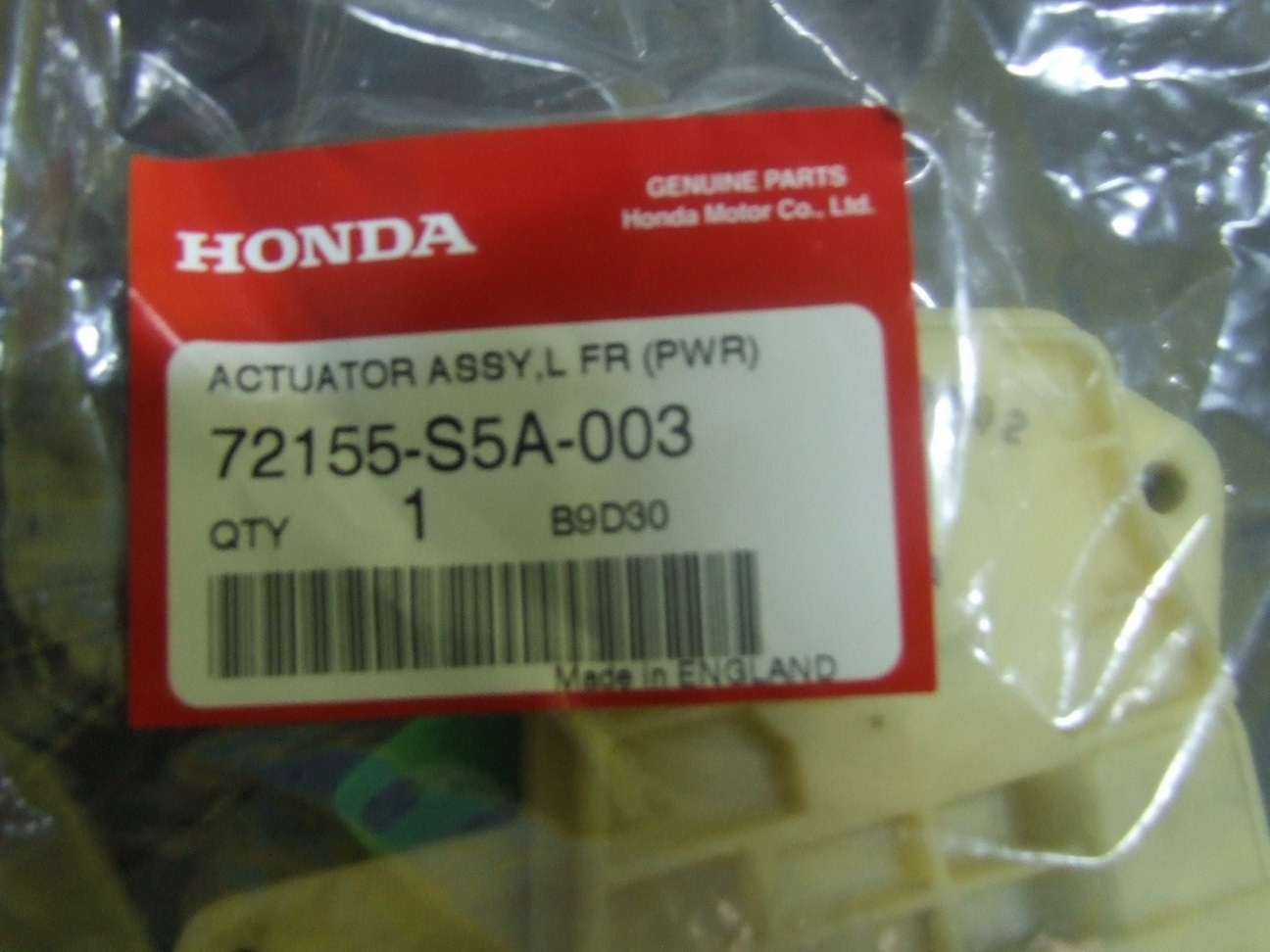

เสาร์, 13 มิถุนา 2009 22:27 - มอเตอร์เซ็นทรัลล็อคประตูหน้าซ้าย
72155-S5A-003
ราคา 432.28 (+ VAT 7%)

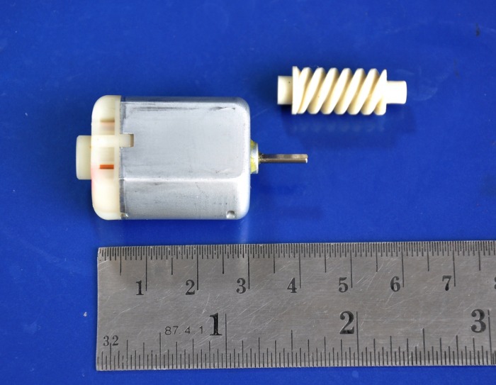

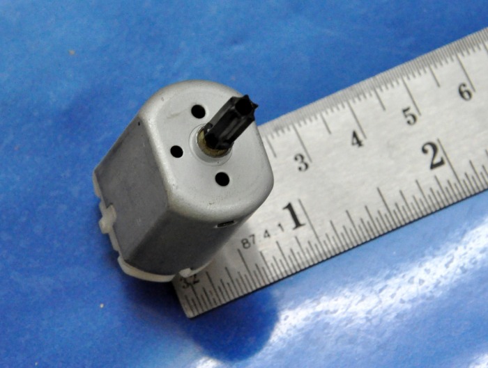

พุธ, 3 มิถุนา 2015 11:42 - มอเตอร์เซ็นทรัลล็อคประตูหน้าซ้าย
มีขายเฉพาะมอเตอร์ครับ ตัวละ 220 บาท เปลี่ยนแล้วเหมือนของใหม่เลย แกะตลับออกแล้วใส่แทนได้เลยครับ TEL 081-733-8118
