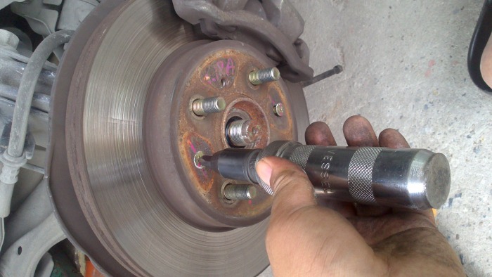

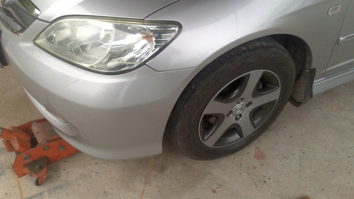

อังคาร, 23 กรกฎา 2013 20:46 - กะจะเปลี่ยนลูกปืนล้อหน้า ด้วยตนเอง แต่?????
หาความรู้จากในเวปนี้แหละครับ
อาการก็คือ
1. มีเสียงหอน ยิ่งวิ่งเร็ว ยิ่งดัง
2. ขับเร็วเกิน 120 พวงมาลัยสั่น ทั้งๆที่ตั้งศูนย์มาแล้ว
3. ยกล้อหน้าพ้นพื้่น เข้าเกียร์ เสียงมาเลย หึ่งๆๆๆๆ
ดังนั้นก็ชัวร์ว่าเป็นที่ลูกปืนล้อหน้า

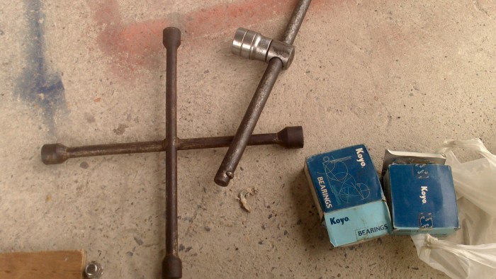

เครื่องมือมีครบ พร้อมที่จะทำ
บล๊ิอกถอดล้อ ลูกปืน Koyo 2 ตับ ราคา 1300 บาท
แม่แรงตะเข้ ก็พร้อม
แม่แรงตะเข้ ก็พร้อม
ไขควงกระแทก ก็พร้อม
ไขควงกระแทก ก็พร้อม
ได้รับคำขอบคุณจาก: prgs55  sorn_es02  yam  wut-chiangmai  song  WarHighways  ballanupong  kim_possible  จ่าทัน  jagkrapongVilaikaew  N_J Civic  jeang  nu_es_05

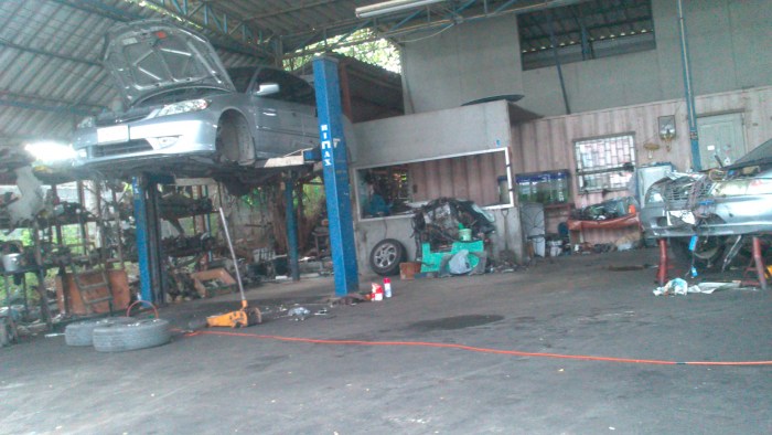

อังคาร, 23 กรกฎา 2013 20:53 - กะจะเปลี่ยนลูกปืนล้อหน้า ด้วยตนเอง แต่?????
พอถอดล้อออก เตรียมจะถอดคาลิปเปอร์เบรค เท่านั้นแหละ
มีอุปสรรคต้องประกอบกลับ   ไปเข้าอู่แทน
ทำเสร็จแล้ว รู้สึกวิ่งได้ นิ่ม เงียบขึ้นมามากๆเลย

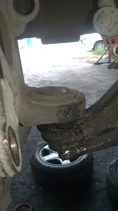

อังคาร, 23 กรกฎา 2013 20:57 - กะจะเปลี่ยนลูกปืนล้อหน้า ด้วยตนเอง แต่?????
prgs55 พิมพ์ว่า:
ผมอยากเห็นที่ถอดลูกปืนล้อนะครับ ต่อๆเลยครับ
ตอนถอด ไม่ได้ถ่ายเลย เพราะ มือดำ เลอะมากกกกๆๆ
แถม เราก็ไม่เป็น เจ้าของอู่ก็ไม่อยู่ มีแต่เด็กฝึกงาน งัดๆ ตอกๆ กันซะ ลูกหมากปีกนก ยางขาดเลย
ได้รับคำขอบคุณจาก: prgs55  jagkrapongVilaikaew
