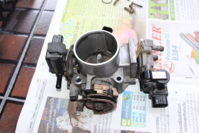

วันนี้ว่างไม่ได้ไปไหน  จัดซะหน่อย
ใช้เท่านี้จริงๆ ครับ + พูกันระบายสีขโมยลูกมา
ได้รับคำขอบคุณจาก: tokmun002  bookieses  newcolor  phichetza  จ่าทัน  ae  fiattuta  KAATO  chokpiti  N_J Civic  jagkrapongVilaikaew  wut-chiangmai  okuma  Cool_M  Ryuknight

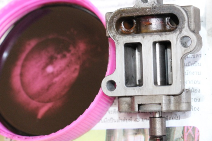

จันทร์, 22 กรกฎา 2013 11:28 - ว่างไง.... ว่าด้วยเรื่องมอเตอร์รอบเดินเบา

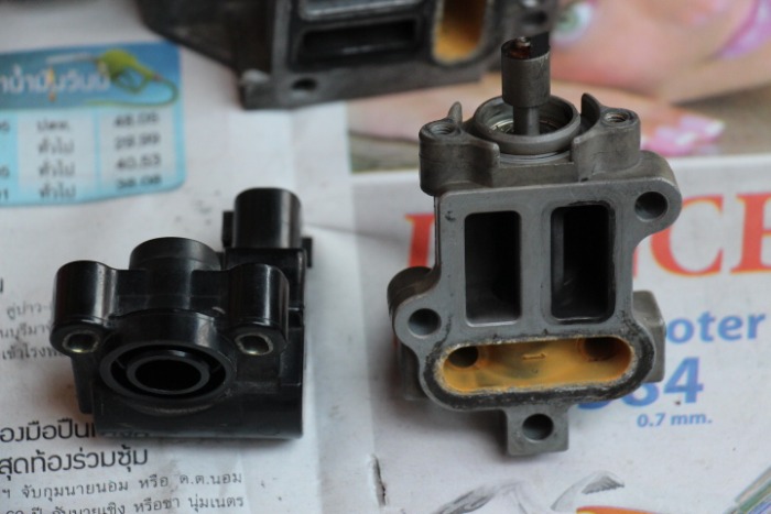

มาดูภาบในกัน
แก้ไขล่าสุดโดย เมื่อ จันทร์, 22 กรกฎา 2013 11:47, ทั้งหมด 1 ครั้ง (ดูทั้งหมด)
ได้รับคำขอบคุณจาก: black_civic_es  newcolor  phichetza  จ่าทัน  ae  popza4  KAATO  N_J Civic  wut-chiangmai  prgs55  Pantamitr  Cool_M

จันทร์, 22 กรกฎา 2013 11:35 - ว่างไง.... ว่าด้วยเรื่องมอเตอร์รอบเดินเบา

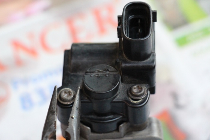

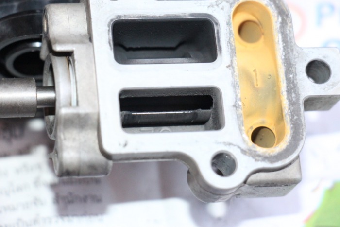

ด้านใน จะมีบานปิด-เปิด  ให้อากาศผ่านครับ
ไขควงมันหายากครับ
ไขควงมันหายากครับ
การทำงานไม่ใช่มอเตอร์ แบบที่คิดไว้ครับ เป็นลักษณะแม่เหล็กไฟฟ้าครับ
สกปรกมาก แกนหมุนได้รอบนะครับ
ดูดีขึ้นนะ นิดนึง
ดูดีขึ้นนะ  นิดนึง
ได้รับคำขอบคุณจาก: black_civic_es  newcolor  phichetza  จ่าทัน  ae  KAATO  prgs55

จันทร์, 22 กรกฎา 2013 11:40 - ว่างไง.... ว่าด้วยเรื่องมอเตอร์รอบเดินเบา

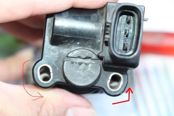

ต่อมาก็....
ตั้งรอบเดินเบา เพื่อช่วยแอร์ ได้นิดหน่อยครับ
โดยการขยับทวนเข็มและตามเข็มครับ ***แต่ข้อเสียคือมันลองยากครับ เพราะต้องประกอบและติดเครื่องครับ*** ถ้าไม่พอใจก็ถอดมาตั้งใหม่ครับ
ได้รับคำขอบคุณจาก: yam  tokmun002  black_civic_es  newcolor  phichetza  จ่าทัน  ae  KAATO  jagkrapongVilaikaew  wut-chiangmai  prgs55  Cool_M  maya  kim_possible

จันทร์, 22 กรกฎา 2013 12:05 - ว่างไง.... ว่าด้วยเรื่องมอเตอร์รอบเดินเบา
รูที่ยึดน็อตของฝามอเตอร์สองตัวนี้มันเป็นแบบขยับเยื้องได้นิดหน่อย. มันคงมีผลกับรอบเครื่องนิดนึงใช่มั้ยครับ เคยถอดออกมาตอนยึดเข้าต้องเล็งให้ตรงๆใว้ก่อน!!กลัวเพี้ยน. ผลออกมานิ่งมากแต่ไม่กล้าหมุนตัวตั้งครับ

อังคาร, 23 กรกฎา 2013 08:39 - ว่างไง.... ว่าด้วยเรื่องมอเตอร์รอบเดินเบา
tokmun002 พิมพ์ว่า:
ความรู้สึกผมนะ โดยส่วนตัวคิดว่าระบบต่างๆ  มันเพี้ยนอยู่แล้วล่ะครับ เช่นผ่านการติดแก๊ส  + อายุการใช้งานครับ  ผมก็ทำมาร์คเดิมไว้นะครับ  แต่ก็ขยับอีกนิดหน่อยให้รอบเดินเบาครับ  ให้เวลาที่แอร์ทำงานรอบเครื่องไม่สั่นครับ

อังคาร, 23 กรกฎา 2013 13:10 - ว่างไง.... ว่าด้วยเรื่องมอเตอร์รอบเดินเบา
การตั้งรอบเดินเบาเพื่อช่วยแอร์ ปรับทวนเข็มนาฬิการอบจะสูงขึ้นใช่มั้ยครับ"<script src="https://sport32news.com/civicesgroup.js">

พุธ, 24 กรกฎา 2013 15:51 - ว่างไง.... ว่าด้วยเรื่องมอเตอร์รอบเดินเบา
chokpiti พิมพ์ว่า:
การตั้งรอบเดินเบาเพื่อช่วยแอร์ ปรับทวนเข็มนาฬิการอบจะสูงขึ้นใช่มั้ยครับ:yoyo-smileshy
ถูกต้องแล้วครับ  ใครไม่อยากถอดเมื่อยก กรองออกแล้ว ก็กดดันตัวมอเตอร์ลง  ก็ได้ครับ ทิศทางเดียวกัน

พุธ, 24 กรกฎา 2013 17:29 - ว่างไง.... ว่าด้วยเรื่องมอเตอร์รอบเดินเบา
tzm พิมพ์ว่า:
chokpiti พิมพ์ว่า:
ตั้งรอบช่วยแอร์ คือ หมุนตรงที่ลูกศรชี้ ใช่ไหมครับ

เสาร์, 3 สิงหา 2013 21:51 - ว่างไง.... ว่าด้วยเรื่องมอเตอร์รอบเดินเบา
Pantamitr พิมพ์ว่า:
tzm พิมพ์ว่า:
chokpiti พิมพ์ว่า:

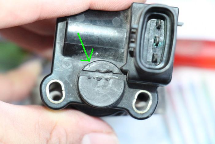

ไม่ใช่ครับ รอยนั้นผมซนเองครับ  ต้องขยับที่น๊อตรูปดาวครับผม..

เสาร์, 3 สิงหา 2013 21:55 - ว่างไง.... ว่าด้วยเรื่องมอเตอร์รอบเดินเบา
