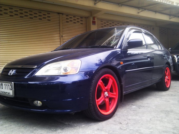

เสร็จเรียบร้อย สีล้อดั่งใจด้วย plasti dip

จริงๆมันจะออกชมพูสะท้อนแสงครับ แต่ไหงถ่ายออกมาเป็นแดงๆ ส้มๆ ก็ไม่รู้ ไว้เป็นอีกทางเลือกสำหรับเปลี่ยนสีล้อครับ

ต้องถอดล้อมาพ่นมั้ยครับ (ใช่ตัวที่ลอกออกได้เป็นยางๆป่ะครับ)

Nung_Sodapop พิมพ์ว่า:
+1 ต้องถ่วงล้อใหม่อีกมั้ยครับ

Parongong พิมพ์ว่า:
kkw พิมพ์ว่า:
ใช้ทั้งหมดกี่ป๋องครับ
ล้อไม่ถอดครับ หาพลาสติกคลุมชุดเบรคไว้แล้วพ่นได้เลยครับ ส่วนแก้มยางถ้าไม่อยากมานั่งลอก ก็ตัดกระดาษแข็งเสียบเข้าไปตามขอบแม็ก หรือ เอากระดาษหนังสือพิมพ์หุ้มไว้ครับ ส่วนสีใช้2กระป๋องครับ เหลือนิดหน่อย ไม่ต้องถ่วงล้ออีกครับ

WarHighways พิมพ์ว่า:
ค่าเสียหาย แล่ะตอนพ่นนี่ ต้องพ่นไงคับ ขั้นตอนหน่อย
ค่าเสียหาย 2กระป๋อง 1800 ครับ ส่วนขั้นตอนพ่นก็เหมือนพ่นสีทั่วๆไปครับ เพียงแต่ว่า หน้างานที่เราจะพ่นแทบจะไม่ต้องขัดอะไรเลย แค่ทำความสะอาดอย่างเดียว อย่างล้อผม ขอบแม็กก็จะมีพวกคราวขี้เกลือบ้าง หรือ แล็คเกอร์มันหลุด ลอกบ้างก็ไม่ได้ขัดครับ ทำความสะอาดให้ดี แล้วพ่นเลย แต่อย่าพ่นกลางแดด ในที่ชื้น ให้ดีไม่มีลมได้ยิ่งดีครับ ตอนที่ผมพ่นมันเป็นที่เปิดโล่ง ถ้ามาดูงานที่ล้อ จะยังไม่ค่อยเนียนเท่าไรครับ พ่นล่ะซักล้อล่ะ 3รอบ กำลังดี เวลาลอก จะได้ลอกง่ายๆครับ สีมันจะหนา
